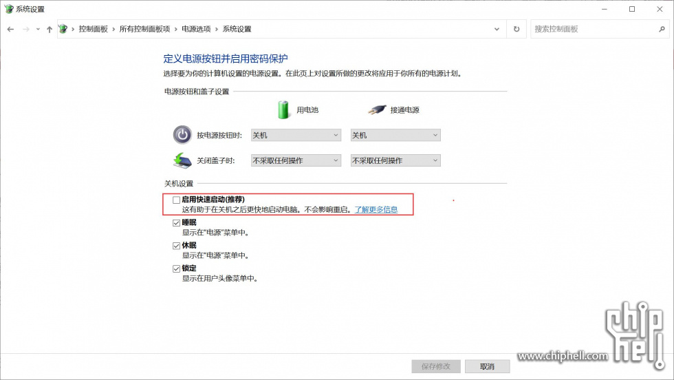

发表于 2023-10-24 14:37 | 显示全部楼层
楼主,换电源如果不行,你把控制面板-电源选项里的快速启动关了试试,期待你反馈。
我爸的全汉FLEX-350G也是同样的症状,关了快速启动就好了。
