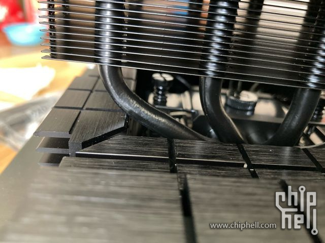

一是热管卡TUF主版上方的供电散热马甲,二是挡显卡插槽。
那么问题来了TUF B760 ATX大板会有散热马甲挡FC140热管这种问题么?还是说整个TUF系列的主板都装不上呢?还望各位大佬多多指教!

我z690吹雪之前用fc140就是正装装不上旋转180度安装的,当时用的3060显卡没有影响
现在换水冷和4090了不清楚旋转180度会不会有影响,不过从我之前装3060的空间看应该是没问题的
tuf的板子 fc140转180度会影响显卡吗?

放反了?利民的散热字母要朝左,不过一般放反了和显卡打架的比较多
TUF的兼容性应该不至于,都没Strix系列的散热模块大

tuf b660m是不会挡显卡的,正好留了一条缝

说是正装卡在了tuf b760主板上方的供电散热片

马家旗舰店问了下直接给的答案就是华硕tuf供电散热模块太高无法使用,其他主板无问题

ROG strix主板马甲  大部分和 FC140不兼容
