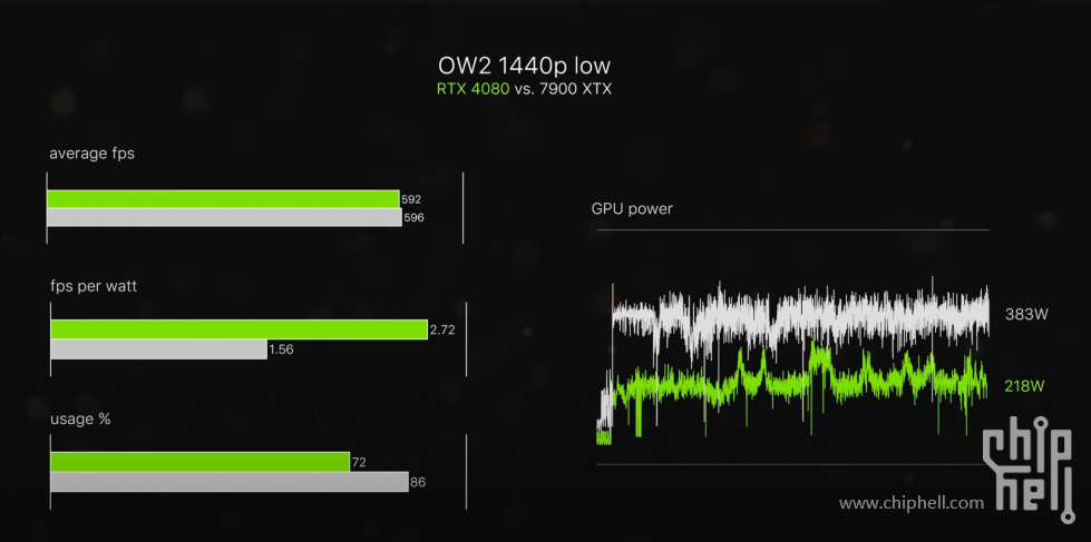

你这个观察很好的佐证了今天 Optimum Tech 的评测结论,RDNA3 存在严重的低负载功耗过大,尤其是在高帧数竞技类游戏中。
4080 和 7900 XTX 在很多游戏中有很相近的帧数表现,但是功耗却大相径庭,而且很明显 7900 XTX 实际运行功耗非常容易跑出顶着功耗限制的结果,这其实很像之前 30 系遇到的功耗墙。
