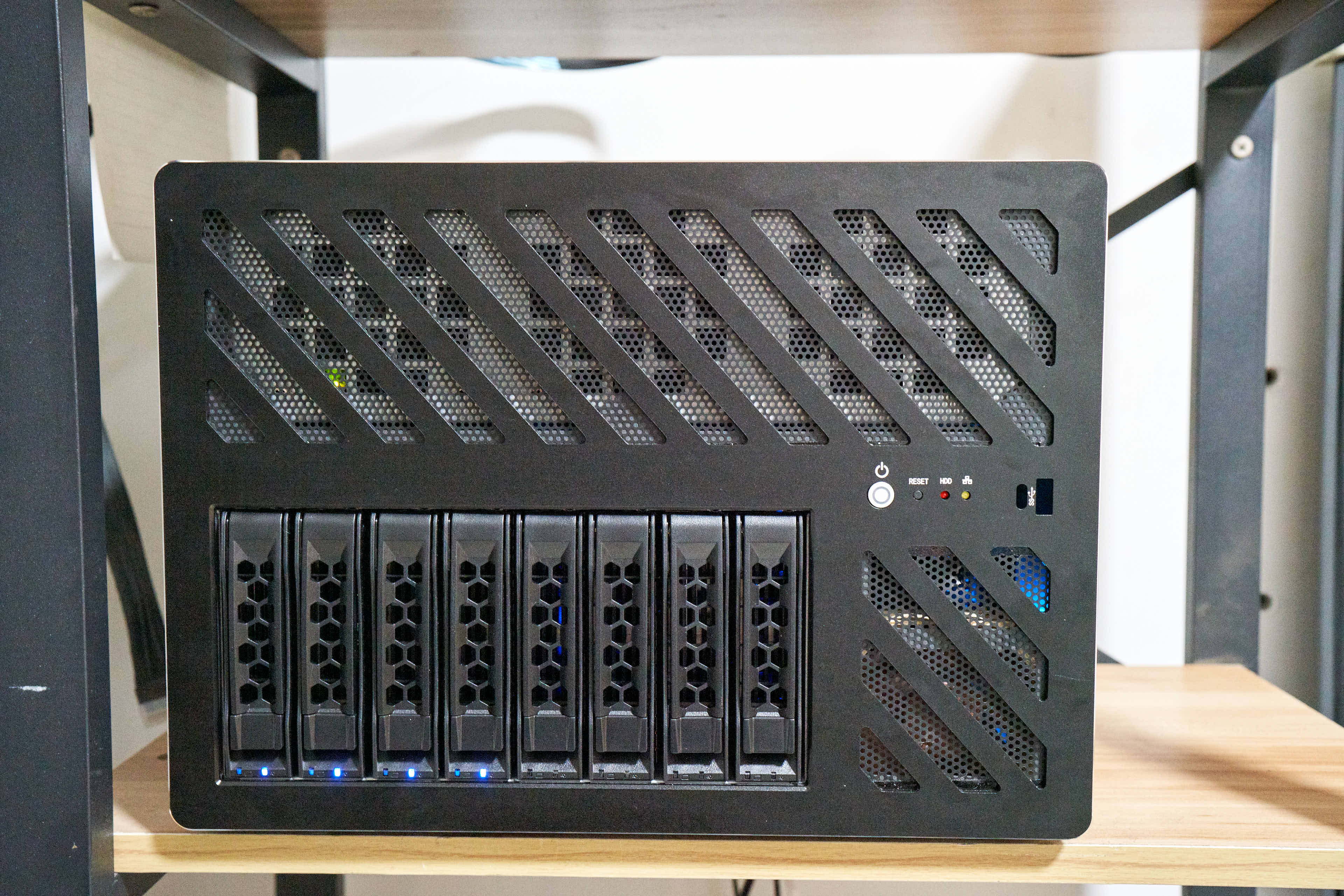

最终选择了这淘宝的梵隆8盘位NAS,兼容性好,又便宜
总结:EPYC 在这种NAS机箱不太适合,我们日常收集的破卡,和走线会影响风道,前置进风一定要强些,2500转以下没啥必要用了,一定的散热要求,会带来噪音,不过既然选择这种平台,基本都是早有准备的,否则请用低功耗平台,这种密封上盖机箱,对前置进风有很大挑战,规模尽量要高,能上8030/8038尽量上,我来看了下这个箱子8030和8038都能上

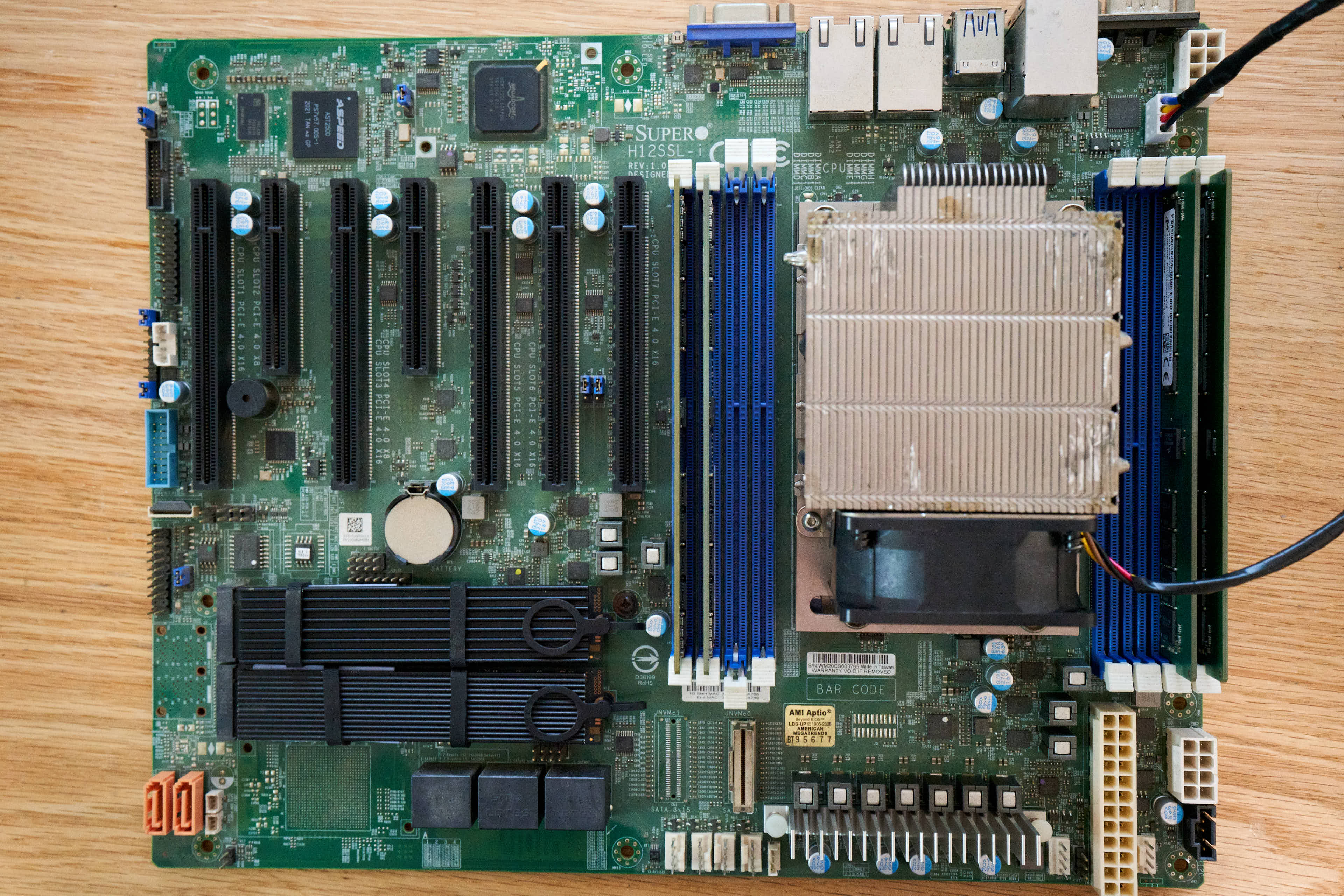

主体配置:超微h12ssl-i+7d12+128gram+一些卡
目前的主流结构,8HDD,旁边有4个2.5 (7mm)位置,支持SFX/1U/ATX电源,净重9.55Kg

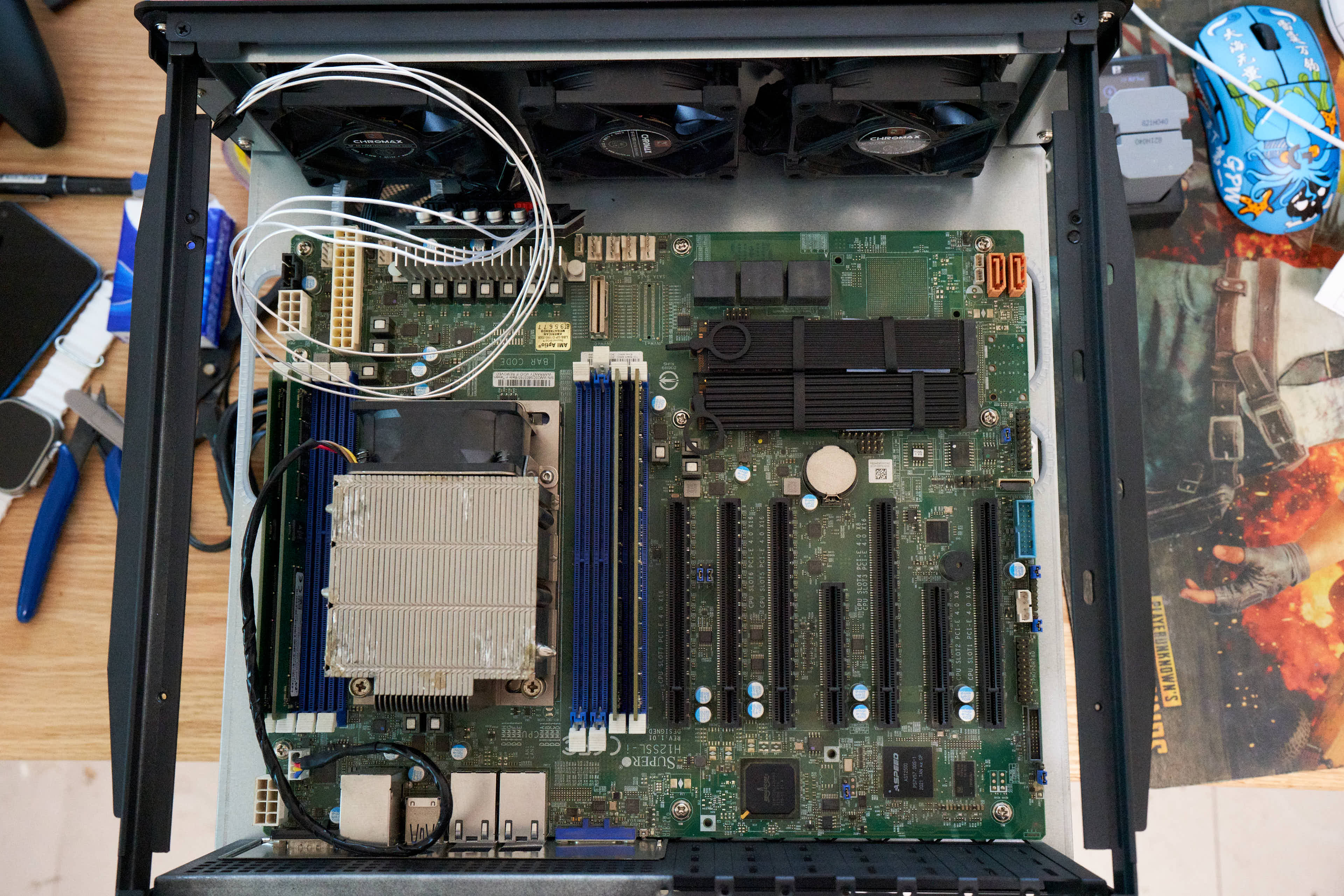

背部,半高7槽,送了2个1225,和前边2个8025,一会换掉;背部的几个手拧螺丝,去掉后还要拧底部的2个螺丝,顺着后边抽出盖子,钢板盖子有点重。
内部,下线孔位置做了包边,防止刮伤和刮线,挺人性化
硬盘架,质量还行,不是免工具的,4个定螺丝定位,有锁定卡扣,反正比群晖和威联通盘架都强
正面:下面看背板,重点看下,背板支持SATA/SAS,PCB厚度应该是1.6mm略薄,背板上2mm比较好,黑色阻焊加沉金,2个卧式大4D,1一个卧式8643插口,入口4颗国产330uf固态电容,硬盘位置对应5v/12v都有一颗钽(黑钽比黄钽差些)8个,电容用料看起来中规中矩,连接器看了下,没有相关标识,应该也不foxcon或者安费诺的连接器。
背部:右上方一颗温控IC可以输出PWM信号,左上方一颗FPGA!?和它的外围电路,这颗安陆的FPGA用来监控硬盘信息,说实话,感觉用处不大(如果加入延时上电会更好),看的出背板还是用心了的,对于这个价位的机器,很多箱子的背板做可能都不如它。
换上我的2个神器,Nidec的2个12038,肯定不是水洗,渠道就不说了,加上猫头鹰的减速器正好。

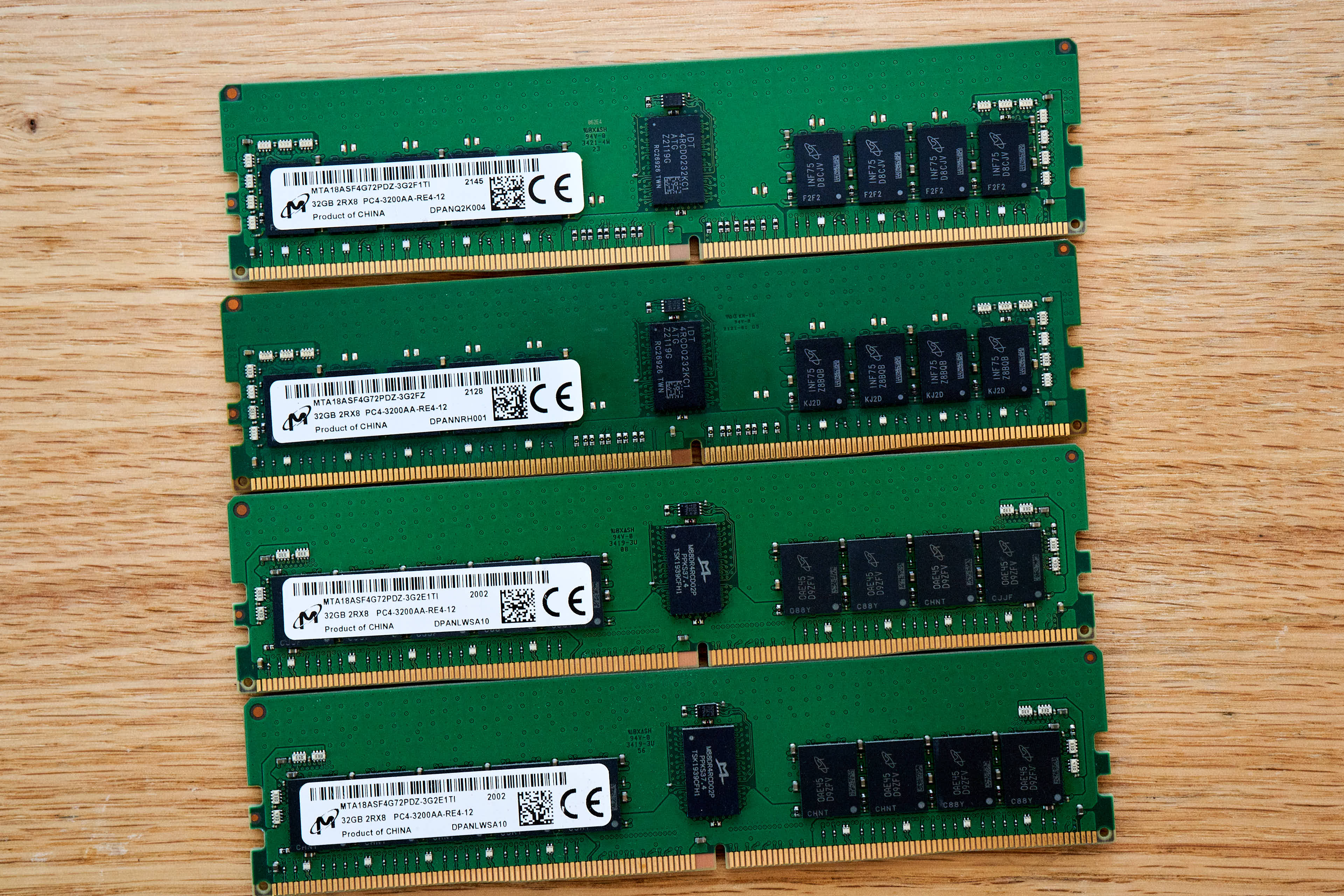

内存:4x镁光 2R8 3200 32G DDR4-REG,其中两条是21年上半年买的,亏爆了,具体原因和上面一样。

CPU(最亏)部分,因为一直在板子上,就没拆拍照,长啥样应该都见过,用的是2U的散热器,3热管的,现在都有5热管了,后续会换掉,也是21年买的,换了风扇,三洋新品的9RA 6025 7700MAX,一般装状态下声音还可以
前置进风扇,这个箱子给前置的8025做了一个托架,我手里的是猫的A8025,风量太小不适合这里,暂时手里没其他扇子,后续会换成9RA 8025
这里前置风扇加了个集线器

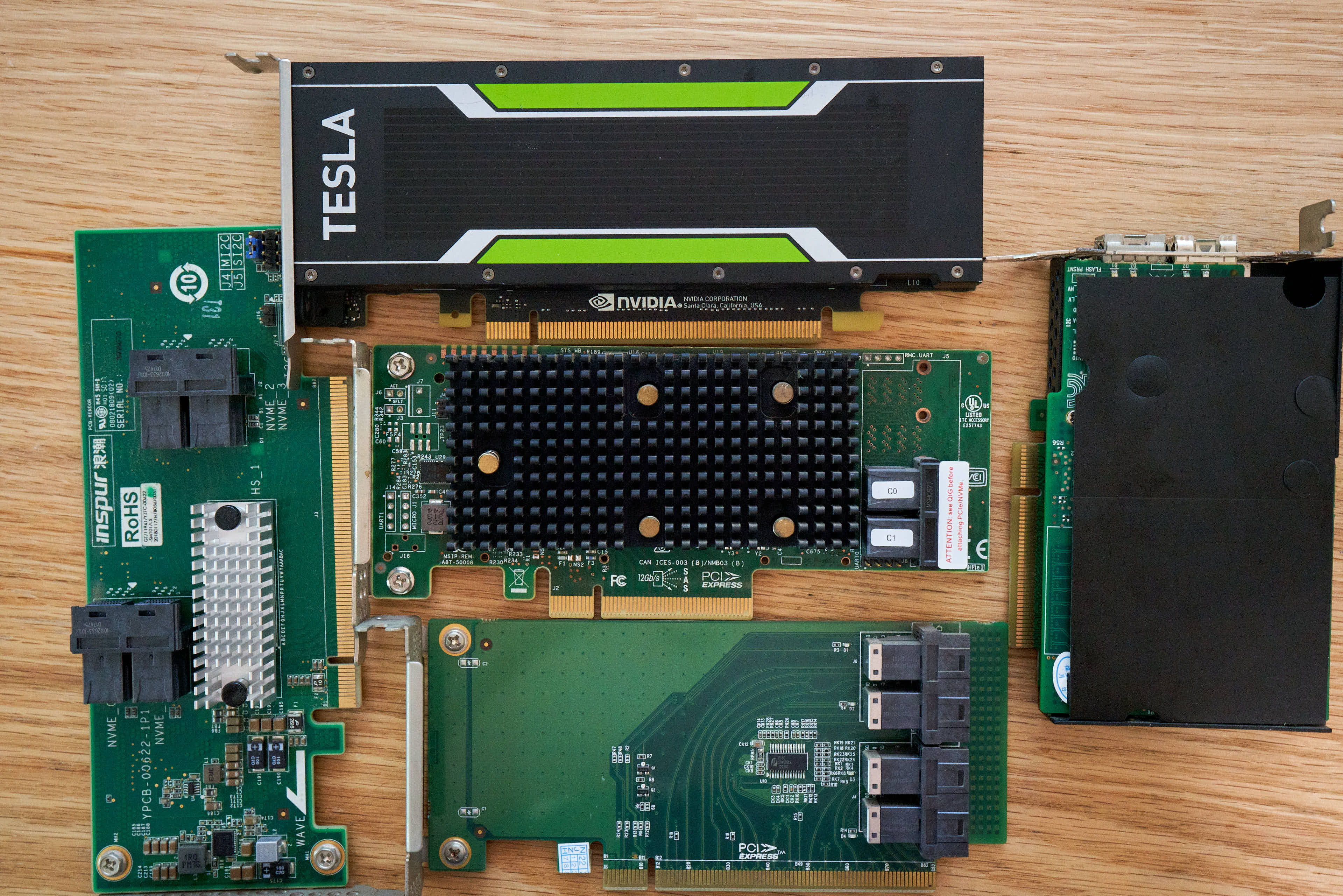

一张P4, 一张9400-8i HBA 2个U.2的拆分卡,一个CX341 OCP破烂改卡
一些卡
给P4弄了个进风罩

把这些卡插上去,接好线,这里卡接的比较多,都是PCIE供电,所以把2个8pin 12v输入都接入,用的海盗船SF600,加上硬盘模块供电,正好把3个12V输出用完,sata供电那就没用了。

下面看系统方面,右边的Cache 2*PM9A3 和一个CD6,磁盘1是900p,下面4个是HDD,因为是12038的风扇,温度效果很好,
这边的CPU和主板温度不太好,实际上去掉盖子,CPU和主板温度都降5度,然而有盖子就对前置进风要求提高了
1.插卡较多,主板有一定负载
2.机箱空间封闭,尤其CPU上边的盖子,摸起来较热,如果盖子上开孔能好些
3.前置进风A8进风太差,暂时先这样后期迁移的时候买几个9RA 8025 5000转
