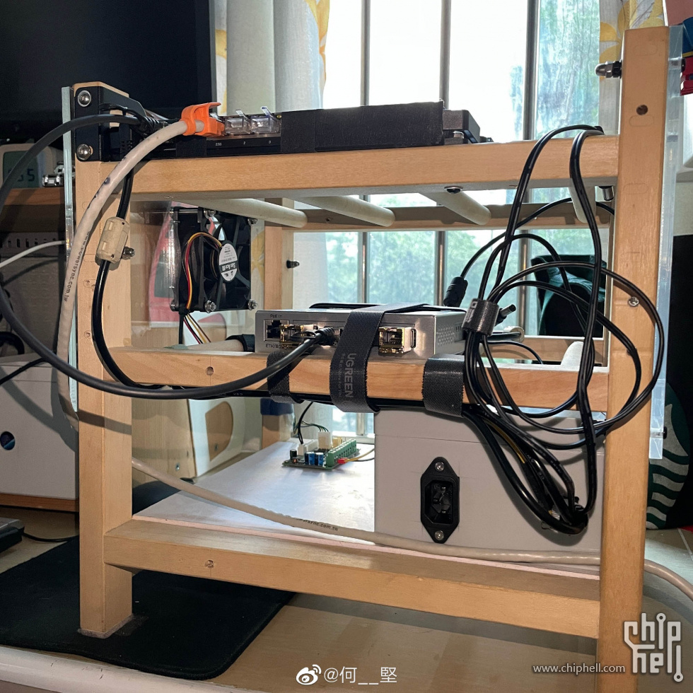

发表于 2023-8-2 11:15 | 显示全部楼层
发表于 2023-8-2 11:33 | 显示全部楼层
mrshi 发表于 2023-8-2 11:15
问下p1上面那个小盒子里绿色的是什么?
两进多出分线端子
发表于 2023-8-2 11:47 | 显示全部楼层
