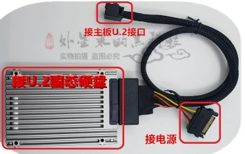

 楼主| 发表于 2023-7-19 23:18 | 显示全部楼层
硬盘插上这种线会不会让机箱盖板都盖不上

确实,U2的线插头比SATA的更长,我也担心插上后盖不上板。
