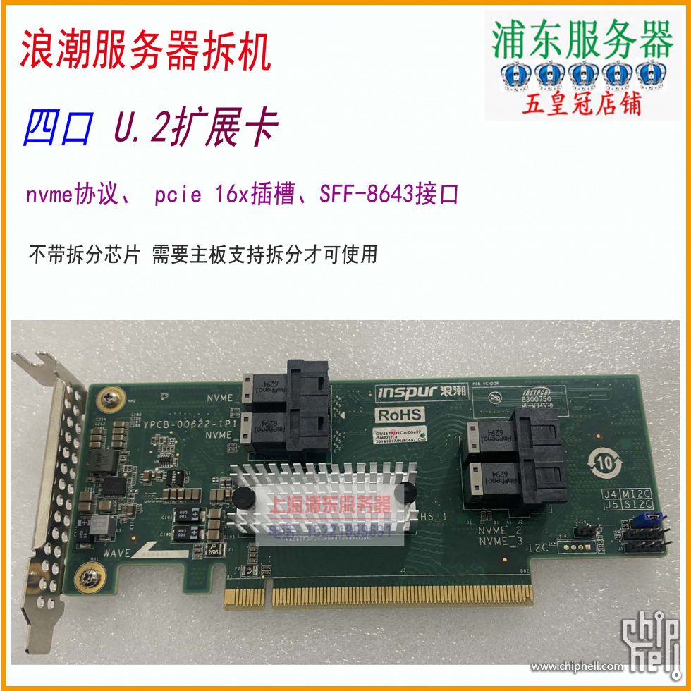

陆续屯了好几块SN640当仓库盘,之前用佳翼直插的那种PCI-E X8转2个U2的转接卡,因为担心供电问题,所以想着还是用直通卡+U2线的方式来连接SN640。
买了一块拆机的浪潮U2四口直通卡,插上以后怎么试都认不到盘,进BIOS一看连PCI-E E3 Switch的选项都没有,看着根本就没认到卡。
我是插在X570 UNIFY的第二个全长PCI-E 槽里,实际带宽X8,之前用佳翼转接卡在BIOS里有PCI-E E3 Switch选项,改成了4+4,插这张卡没有这项,不知道使用过这张卡的朋友有没有有试过能否插在实际带宽X8的槽里拆分2个4+4通道出来带两块U2盘用。
所以想请问下用这块卡的兄弟们,这个卡有啥需要需要注意的地方么,卡上有没有LED来识别工作状态?我看我的卡插进去没有指示灯在亮,几个拨码开关我也和卖家图片核对过都是一致的,担心是这卡就是坏的,还是和我的主板不兼容,或者就是本就没法用在X8的槽里。
在淘宝随便抓了张图,就是这个卡,谢谢大家了。卖家也不懂技术,网上确实找不到这张卡太多资料。

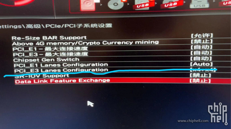

我的意思是Bios里根本没认到这个槽里有设备,我的主板只要bios的插槽里有设备,无论是显卡还是之前的佳翼转接卡, BIos界面对应插槽就会有拆分的选项,这个卡插进去完全没反应。
 楼主| 发表于 2023-7-20 15:15 | 显示全部楼层
fkpwolf 发表于 2023-7-20 12:42
BIOS里面是没法识别这卡的,因为只是信号的retimer,不是一个新的pcie设备。
以我的经验,这个一般是和u ...
可能我没说清楚,不是识别为设备,而是识别到这个PCIE插槽有东西插进去了。
就像下图,他首先要识别到这个插槽有硬件插入,才会有拆分选项。
E1槽插的是显卡,E3槽插的是佳翼的U2转接卡,所以在BIOS中可以配置拆分选项,将E3这条X8的槽拆分为了X4+X4。
但是这个浪潮卡插在E3槽的时候就不会有蓝色这行,自然更没法设置如何拆分,从现象上来讲,似乎根本没识别到这个插槽有东西....

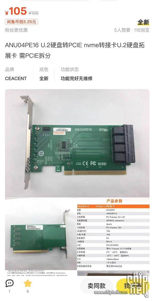

和显卡对换试试看,还不识别 就是卡有问题。不过买那种2口的 才6~70块吧,4口也就110块。。。买什么浪潮啊。 我用这个卡,X570主板,插第一槽,识别4个U2

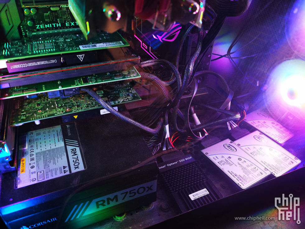

发表于 2023-7-21 17:23 | 显示全部楼层
找到一张老图 ZE上面插这个卡也可以全识别
