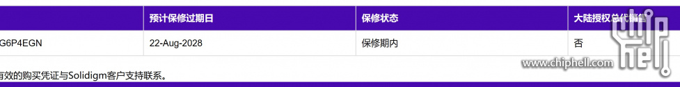

发表于 2023-9-21 17:36 | 显示全部楼层

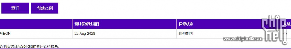

发表于 2023-9-23 12:51 | 显示全部楼层

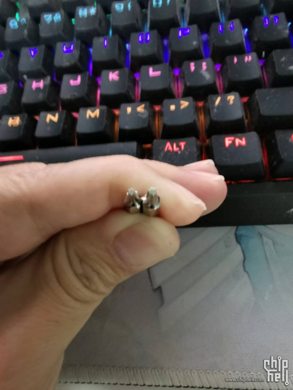

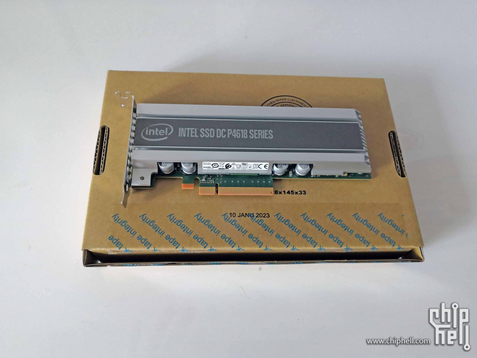

P4618到手了,看来是同一批货,保修都是到22-Aug-2028

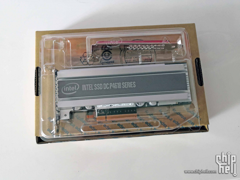

你上机也需要更换为全高挡片吗,固定挡片的那两棵内六角螺丝是什么规格的,试了手里的一堆内六角扳手都不匹配,具体应该选哪个规格尺寸的内六角螺丝刀呢?

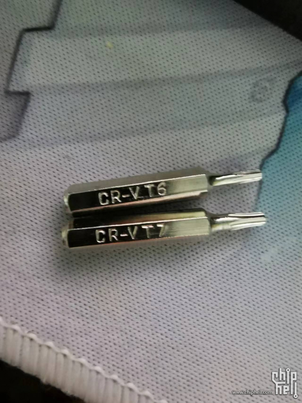

一样,默认就是原装半高卡,自带全高挡板,我到手就换全高了,好像是用的cr-vt6或vt7规格的刀头,内六角菱形的。

宝工(Pro’skit) SD-9802 31合1精密多功能手机起子组 螺丝刀套装,这套就有吧?就是星形梅花批头T6、T7
发表于 2023-9-23 17:11 | 显示全部楼层
红色狂想 发表于 2023-9-23 14:30
宝工(Pro’skit) SD-9802 31合1精密多功能手机起子组 螺丝刀套装,这套就有吧?就是星形梅花批头T6、T7 ...
规格应该一样,标准件。

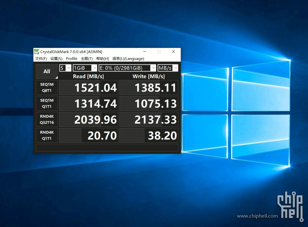

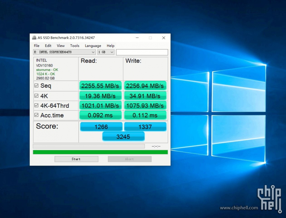

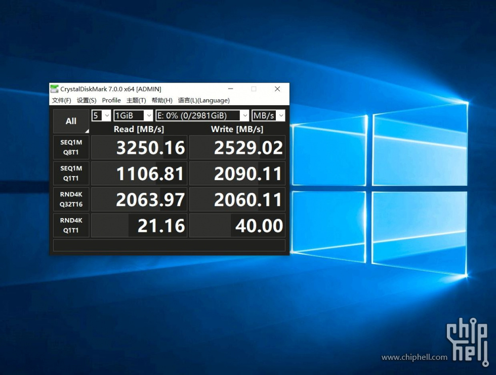

发表于 2023-9-27 17:57 | 显示全部楼层
无日夜行者 发表于 2023-9-23 17:11
规格应该一样,标准件。

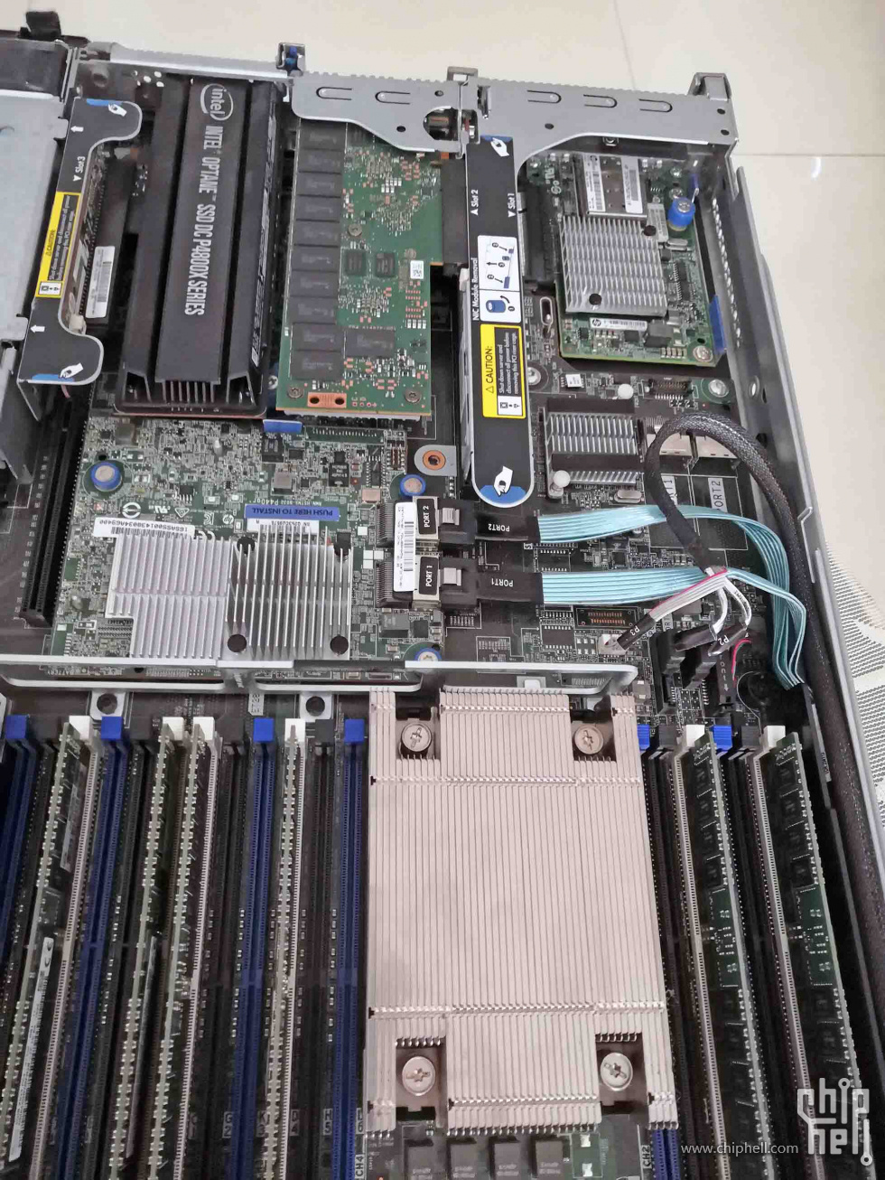

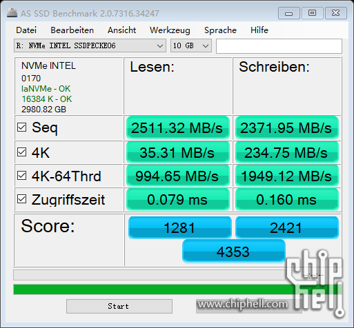

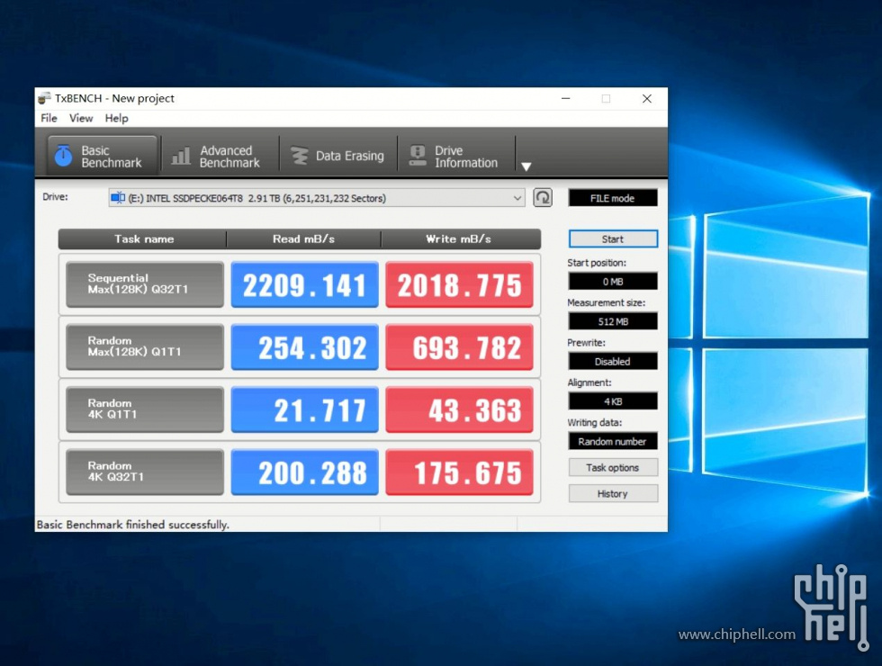

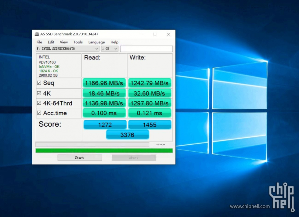

汇报一下,螺丝刀到手后兴致冲冲的换好挡片上机测试了,因为是给ESXi主机配备的数据存储盘,图省事,就直接将P4618直通给一个Windows Server 2019虚拟机跑的测试,结果发现SSD Benchmark基准速度达不到官方标称的数值,看来这老硬件平台PCIe通道有限制,而且用Intel官方的IaNVMe.sys驱动测试表现更离谱,反而直接用Windows系统自带的stornvme.sys驱动,测试成绩才会接近正常值。

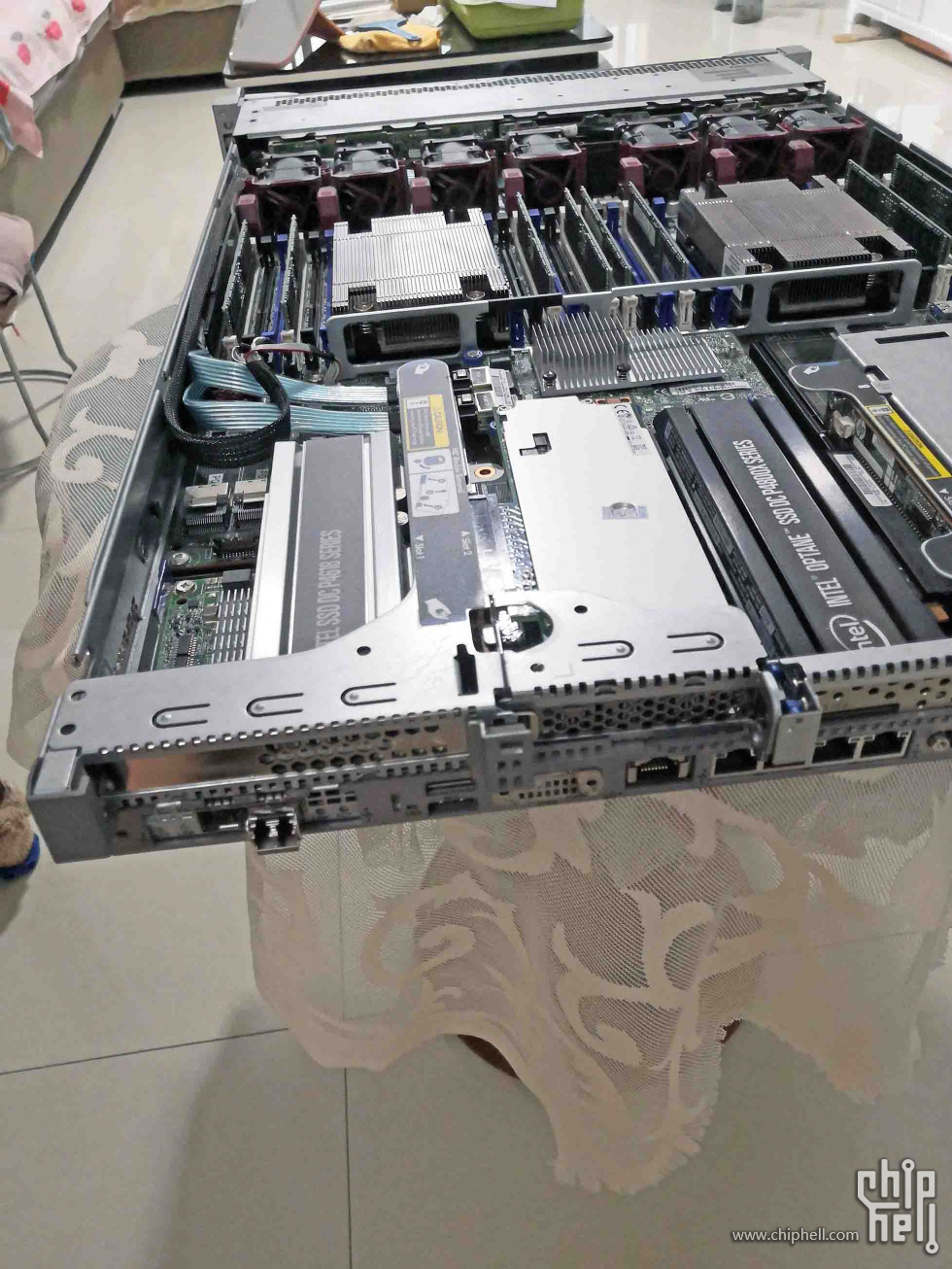

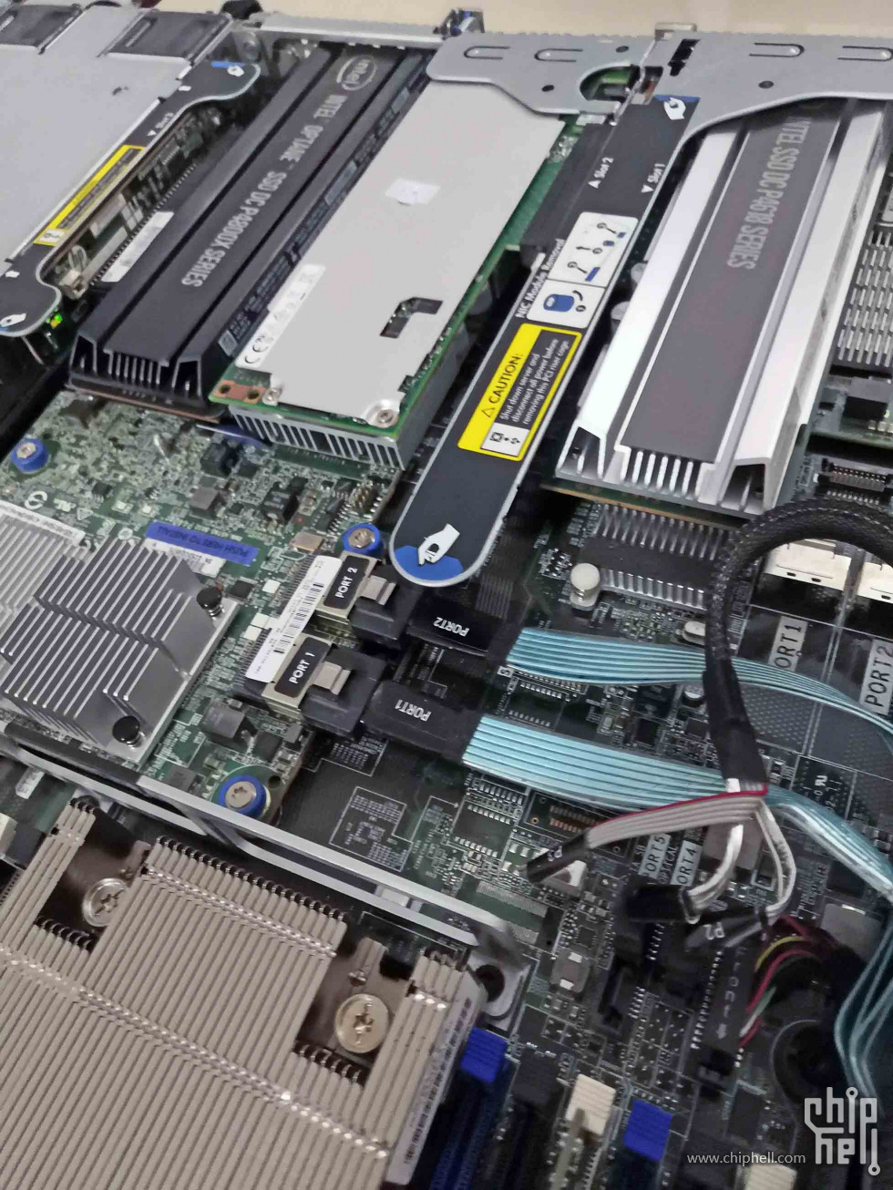

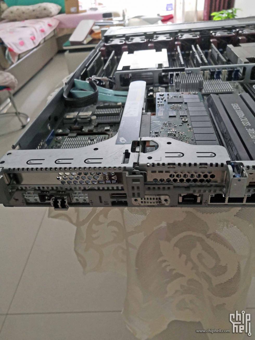

还有就是,P4618插在主PCI Riser卡笼右侧PCIe 3.0 x16扩展槽上,开机后对应风道位置的两个风扇转速一直维持在41%,噪音很大,感觉比之前插Tesla P4显卡还大,这要是在夏季三伏天室温31℃的环境下岂不更大。但同样是主PCI Riser卡笼,插在它左侧PCIe 3.0 x8扩展槽上的P3608 4TB AIC,待机温度都55℃了,对应风道位置的风扇转速就正常保持在25%,难道是因为右侧那个x16扩展槽下面紧挨着FlexibleLOM万兆网卡,只要一插满设备,系统散热策略就会加强风扇转速?
所以最后只好退而求其次,把之前的P3608拆下来,换成P4618替代它了

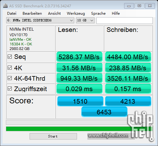

发表于 2023-9-27 18:04 | 显示全部楼层

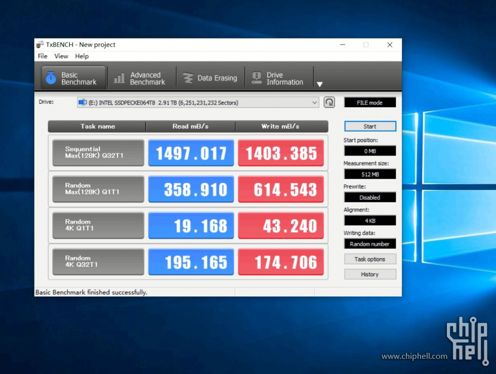

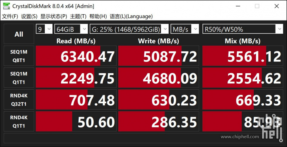

我的在win10下跑的ass sd单盘性能和系统软R0性能 as-ssd-bench NVMe INTEL SSDPE 2023-9-6 周三 17-33-43.png as-ssd-bench NVMe INTEL SSDPE 2023-9-17 周日 1-40-11.png CrystalDiskMark_20230917012917.jpg
发表于 2023-9-27 21:13 | 显示全部楼层
这样看来跑分基本一致,只是你的4K随机写入那一项比我的高,估计是驱动的问题,你从solidigm官网下载的驱动是怎么安装的,我在Windows Server 2019上装不上,之前在Intel官网上下的Intel(R) NVME Miniport and Filter Device Management倒是能正常安装使用,但跑分很低
发表于 2023-9-27 23:05 | 显示全部楼层
红色狂想 发表于 2023-9-27 21:13
这样看来跑分基本一致,只是你的4K随机写入那一项比我的高,估计是驱动的问题,你从solidigm官网下载的驱 ...

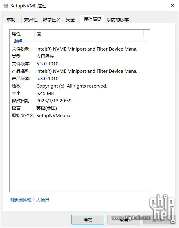

我就是用intel的2022最后一版驱动5.3.0.1010啊,win10直接安装,固件也可以升级170版。

我收藏的就是这个驱动,但是装上后就像之前描述的那样,跑分成绩差极了……
