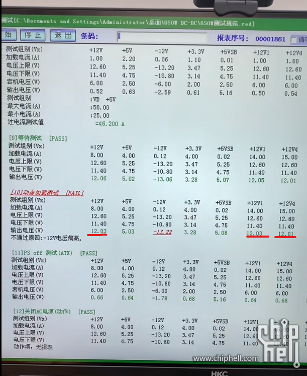

告诉你一个好消息,GM650实际带7900XTX的时候,光显卡加负载时电压瞬时值已经低于11.0V了,也就是说不光电源在超频,显卡供电也在超频。
 楼主| 发表于 2023-7-22 15:49 | 显示全部楼层
PSotaku 发表于 2023-7-22 15:38
告诉你一个好消息,GM650实际带7900XTX的时候,光显卡加负载时电压瞬时值已经低于11.0V了,也就是说不光电 ...
动态测试里有12V是合格的,并没有低于11V
你来测一个低于11V的?
你来测一个低于11V的?
你都看不懂评测哥的测试条件。他techred电子负载仪的动态测试是不超载的测试,本来就不应该出现超标的电压值,而且Techred负载仪只抓采样点那个瞬时的电压,不能保证全程不超标,不超标的结果要像翼王那样把示波器截图拿出来证明整个过载脉冲加载后到撤载后电源输出的上冲、下冲都没有超出范围才行。

 楼主| 发表于 2023-7-22 18:13 | 显示全部楼层
PSotaku 发表于 2023-7-22 17:15
你都看不懂评测哥的测试条件。他techred电子负载仪的动态测试是不超载的测试,本来就不应该出现超标的电 ...
只抓采样点哪来的电压上限12.6v,下限11.4v,不超载怎么会有过功率测试值860.5w的结果?
而且后面还测了750w时,12v输出也是合格的
你专业那你就测一个,来个示波器截图,来个超标的结果嘛
发表于 2023-7-22 19:12 | 显示全部楼层
而且后面还测了7 ...
上限下限不是atx规范他照着填进去的吗
 楼主| 发表于 2023-7-22 19:32 来自手机 | 显示全部楼层
linkak 发表于 2023-7-22 19:12
上限下限不是atx规范他照着填进去的吗
确实,这个我理解错了

发表于 2023-7-22 20:08 来自手机 | 显示全部楼层
而且后面还测了7 ...
1ms 2000W峰值输出,输出电压掉到8.8V了还不保护,显卡兼容性确实杠杠的,就是完全不管你主板显卡的安全性问题了。
