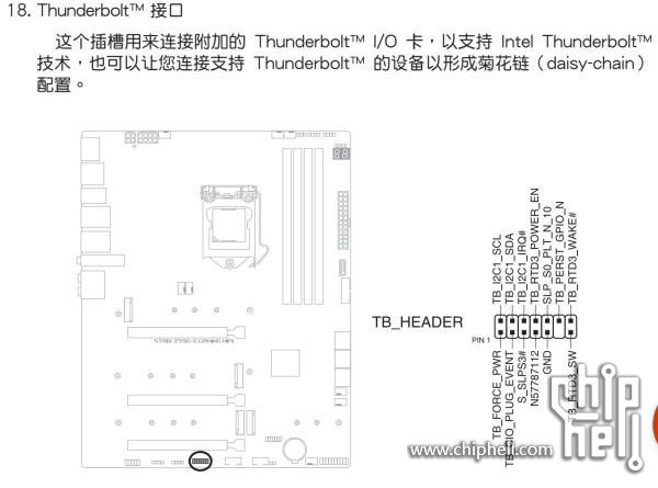

 楼主| 发表于 2023-7-23 16:38 | 显示全部楼层
大头吃小头 发表于 2023-7-23 16:35
b650没有雷电(虽然amd声称b650可以选配一个usb4口)
你可以买雷电扩展卡  毕竟两个x4槽呢 ...
这个应该是吧?
发表于 2023-7-23 16:45 来自手机 | 显示全部楼层
sun1a2b3c4d 发表于 2023-7-23 16:38
这个应该是吧?
雷电扩展卡接针,要是有雷电接口宣传上早吹起来了。我找了一圈  b650全系都没有usb4(连大陆未发售的b650proart都没有) x670部分型号才有
发表于 2023-7-23 16:53 来自手机 | 显示全部楼层
大头吃小头 发表于 2023-7-23 16:45
雷电扩展卡接针,要是有雷电接口宣传上早吹起来了。我找了一圈  b650全系都没有usb4(连大陆未发售的b650 ...
就是想用雷电4还是得额外买卡了

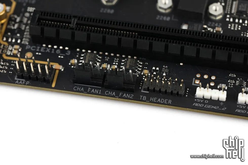

 楼主| 发表于 2023-7-23 17:25 | 显示全部楼层
离显卡散热器太近了……得换水冷卡才行。
