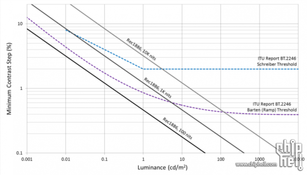

发表于 2023-7-25 14:08 | 显示全部楼层
Potat1 发表于 2023-7-25 10:56
胡说八道,要是白点亮度还是 100 尼特,那甭管你黑位是 0.1 还是 0.0000001, 都不需要 HDR.
HDR 就是 ...
你就是在转移话题,100nit是不是HDR跟100nit需不需要HDR是一个问题吗?
你这图8bit不够那么10000nits给个15bit的还不够吗?说简单点gamma对于色深的利用率低效尤其是高亮度的情况下对比PQ曲线相同的10000nits只要12bit就足够了。但这个跟HDR要不要高亮度有关系吗?
barten曲线只是说明gamma曲线在高亮度下利用率没有PQ曲线高而已。
还有我说的是HDR不是高亮度但不代表HDR对于亮度没需求,也不代表100nit就不是HDR。是否是HDR取决于它是否符合HDR的定义。
最后行业内从来就没有对于HDR有亮度上的规定需求,1000nits亮度标准需求那是HDR10的标准。只要符合高动态范围使用PQ曲线那么就算只有100nit它也是HDR,反之不符合高动态范围使用的gamma曲线它就算亮度上千nits它也不是HDR。它是不是HDR不能只看亮度去定义。
发表于 2023-7-25 15:16 | 显示全部楼层
你这图8bit不够那么10000nits给 ...
别转移话题啊,「100 尼特是 HDR」和「HDR 本身是为了高亮度」有半毛钱关系么?
只要是 PQ or HLG EOTF, 输入的是 HDR 信号,那哪怕对比度是 0.1:1 , 黑色比白色亮 10 倍的负片,那也一样是 HDR.
你说的这个什么“只要符合高动态范围使用PQ曲线那么就算只有100nit它也是HDR”也是扯淡呢, 显示链路跑的是 SDR 和 HDR 跟动态范围都没关系, HDR 的本身它就只有一个 OETF/EOTF 的区别。
原本白点亮度 100 尼特 120 尼特的年代 SDR 显示也是正常的,把亮度做高了之后业界发现 SDR 在高亮度下出问题了,遂做了两组 HDR 的 TF 来适配高亮度的显示设备,这就是 HDR 被设计出来的初衷。因为 SDR 在高亮度下不好用,不把 SDR 换掉没法冲高亮度,仅此而已。如果白点亮度继续停留在 100, 120 的,那就不需要也根本不会出现 HDR 了。
「HDR 本身是为了高亮度」这句话半点毛病都挑不出来,别在这拿什么“100 尼特也能跑 HDR 信号所以 HDR 本身就不是为了高亮度”偷换概念出来扯淡了。

发表于 2023-7-25 16:00 | 显示全部楼层
只要是 PQ or HLG EOTF, ...
你都这么理解了那我还说什么?反正我该说的都说了。
还有别整天歪解别人的意思:100 尼特也能跑 HDR 信号跟 HDR 本身就不是为了高亮度是两个问题。我上面已经说了HDR不是为了高亮度但不代表HDR就不需要亮度这是两个完全不同的概念。能不能少点二极管思维?
发表于 2023-7-25 17:28 | 显示全部楼层
还有别整天歪解别人的意思:100 尼特也能跑 HDR 信 ...
得了,说这么明白了还在“HDR不是为了高亮度”呢,你开心就好。
