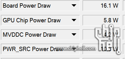

 楼主| 发表于 2023-7-25 11:15 | 显示全部楼层
mongcong8976 发表于 2023-7-25 10:38
当然有问题 不同bios还不一样 有的几项加起来能超过整卡功耗
截了个本子3060的
看上去是gpu+pwr src就是整体功耗,mvdcc是包含在下面的吧。。。
