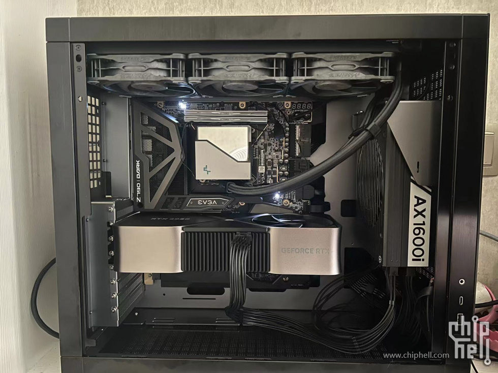

衰败灼烧 发表于 2023-7-25 11:31

发表于 2023-7-25 11:36 | 显示全部楼层
很难了 再小就是C34PRO这种结构 赛进长电源后 显卡336mm
