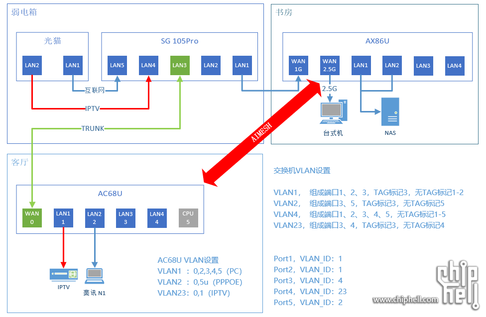

先说一下当前家庭网络环境吧,河南联通、公网IP,网络设备是HG8321HR+AC68U+AX86U+水星SG105PRO+黑裙+N1+其他无线网络设备,通过修改光猫桥接和单线复用,实现了家里所有设备可以看IPTV,具体可以看下图:
上周末重新办理了手机套餐,宽带也随之提升到了千兆,由于光猫是HG8321HR,家里网络测速最高只能到70MB/S,想着考虑换成HN8145XR吃满带宽,想了以下三个方案,请大家提提意见:
方案1:更换光猫后使用路由模式,将书房的AX86U放到客厅,与光猫无线桥接(弱电箱为塑料壳,与路由器直线距离不超过10m),把AC68U放到书房与光猫有线链接,群晖移至客厅,与AX86U有线连接。
方案2:更换光猫后使用路由模式,通过有线连接其他网络设备。
方案3:更换光猫后使用桥接模式,与现在网络拓扑保持一致。
我的需求是:
1、尽量保留IPTV自由的环境
2、最大化吃满带宽
3、需要用到端口映射,方便远程连接(没查到HN8145XR端口映射的设置方法)
好像也就方案3基本满足了~~~
发表于 2023-7-27 08:01 | 显示全部楼层
不错哦。
发表于 2023-7-27 08:07 | 显示全部楼层
肯定是3最好啊,只需重新配置一个光猫就行了嘛,就是不知道联通让不让改桥接
 楼主| 发表于 2023-7-27 08:19 | 显示全部楼层
windie 发表于 2023-7-27 08:07
肯定是3最好啊,只需重新配置一个光猫就行了嘛,就是不知道联通让不让改桥接 ...
买个光猫,剩下的自己搞,当前这个就是自己修改的,不麻烦

 楼主| 发表于 2023-7-27 13:41 | 显示全部楼层
conanhfl 发表于 2023-7-27 12:10
你的AC86跟AX86跑AP mode的AIMESH长时间使用有没有什么问题?
我的跟你一样都是AC86+AX86, 但长时间使用后会 ...
华硕这个AiMESH体验并不好,有时候从书房到客厅,信号会切断重连(可以看wifi图标,AX86U的带个6)
问过华硕技术能不能让AX86U在wifi5模式下工作,回复说不能,等AC86U(已经8年了)挂了,再买个AX86U,也许体验会好一点吧。

这个可以开启VLAN吗?因为需要单线复用

发表于 2023-7-28 13:23 | 显示全部楼层
看起来还是布线的时候没有放足够的网线,弱电箱-各个房间只有1根网线,这使得每个房间要加交换机或者路由器。要全屋跑满千兆宽带,需要花比较高的成本,把全部设备都更换了。否则无论WIFI 还是有线不可能跑满千兆的余量。

 楼主| 发表于 2023-7-28 13:50 | 显示全部楼层
xyz123456789zg 发表于 2023-7-28 13:23
看起来还是布线的时候没有放足够的网线,弱电箱-各个房间只有1根网线,这使得每个房间要加交换机或者路由器 ...
甭提了~~装修经验不足,现在都想提刀找那水电工
家里三室两厅,主卧没有布线,客厅只有一个口,幸亏是超五类线,书房两个口,一个用的是五类线(离电脑桌最近)只能跑百兆,另一个在另一面墙上,用的是超五类线,孩子卧室网线不通
我现在这么折腾,完全是没办法的办法,全部无线的话,对于我这种重度台式机患者,有点不放心

建议你书房搞个2.5G 交换机, 卧室也搞一个2.5G的,这样保证在你更新wifi设备后,能在160MHZ能跑满千兆。
至于小孩房间就减少成本把,没必要再搞2.5G的设备了。无线MESH也行。
