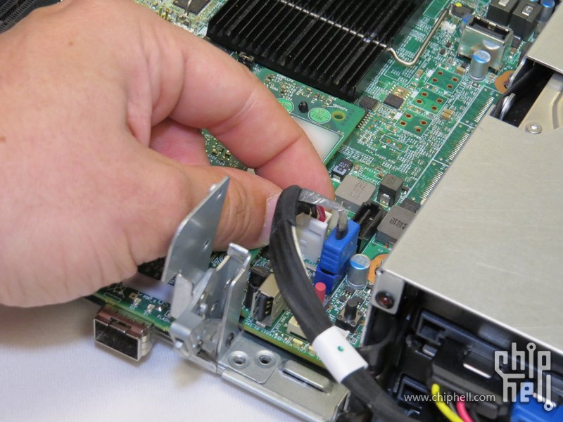

SATA DOM盘后期就改成了不需要额外供电线
现在见不到的esata也有缝合了USB2.0所以能供电的接口类型
在部分品牌机主板上,你能见到非常接近你想要的设计:
这个主板的SATA旁边紧挨着的白色接口就是他的供电,品牌机组装的时候两根线是直接捆成一根的
只能说你💰给够什么都能做,定制一个连接器把供电和数据真的搞成一个都能,但是为了兼容性你买的零售主板多半不会这么做,但是不需要考虑兼容性的品牌机把供电挪到主板上的也不止一个两个了
