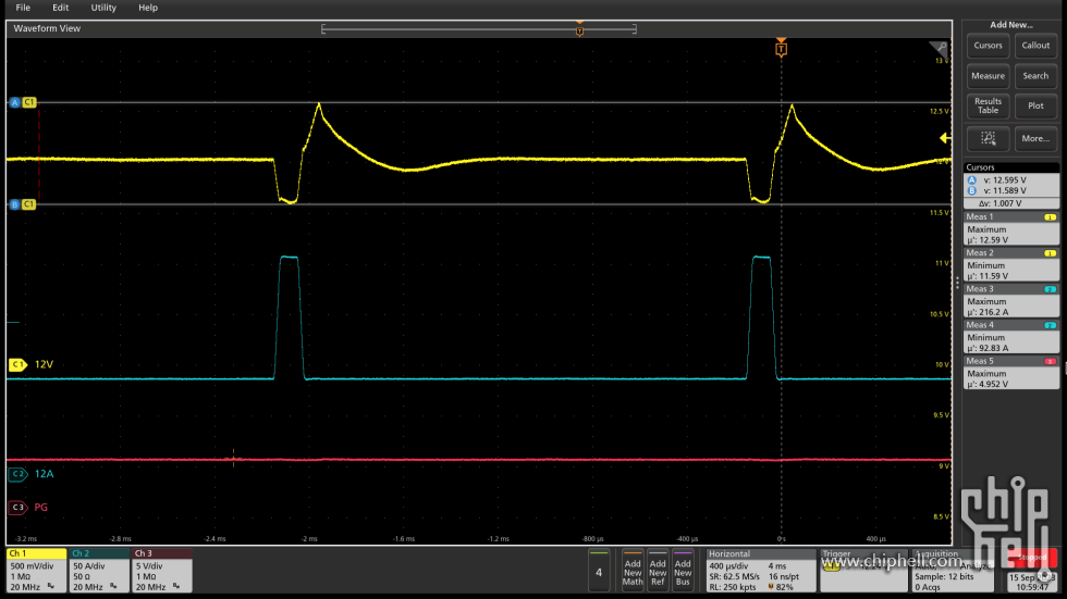

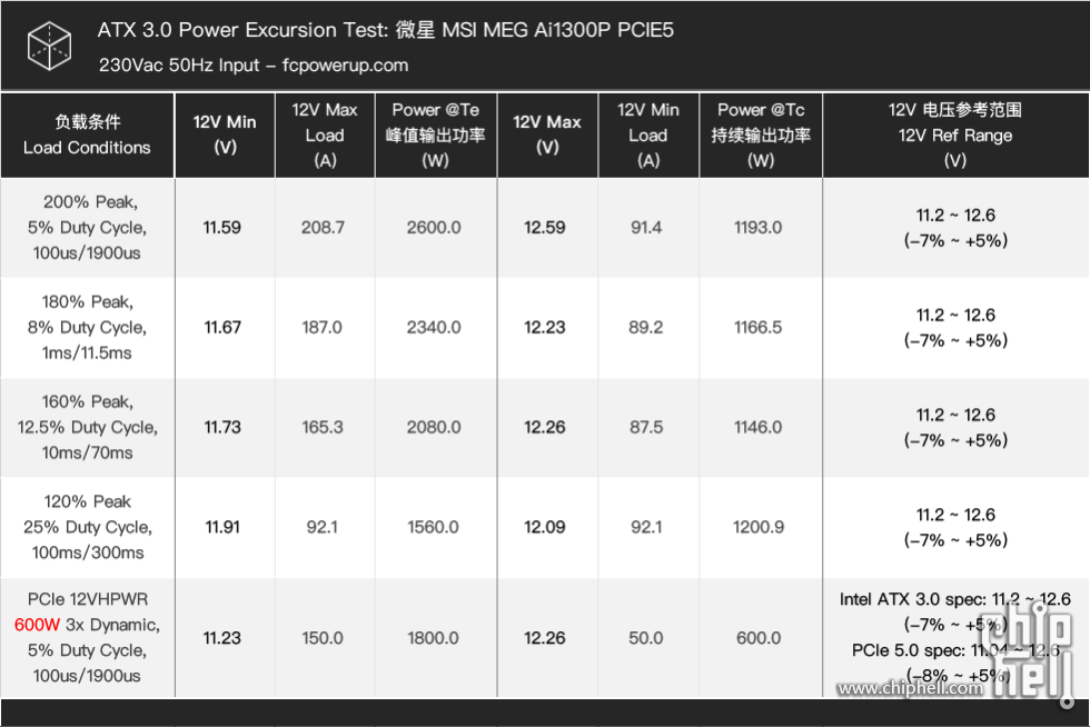

发表于 2025-8-5 14:30 | 显示全部楼层
我也是硬件小白,初步了解了下示波器的截图,感觉顶楼描述的有些问题,和坛主探讨下哈
atx3.0、3.1标准要求电源能够达到200%峰值持续输出100us,同时电压下降不能超过0.6V。
按照下文电源评测里面的额定1300W的微星电源测试结果,峰值的动态功耗表格里写的是2600W,实际上也是不对的,电流达到最大208.7A(200%以上)时,12V电压已经下降到了11.59V,相乘的结果是2419W,但也远超顶楼示波器截图里的1214W了。顶楼的示波器截图应该是没抓到暂态波形,还是额定功耗值1200W的波形,可能放大到400us一格就和评测一样可以看到了。
评测文章里提到用的是快速电子负载,用这个还是比gpu跑天天圈测试电源更准确些的,毕竟负载和时间都是可以准确设定的。
补充一下,从前也从不看电源评测,就想着咬牙买个功率够大的就行了,贵也值得,用的时间久。
这回看了下电源评测,感觉选电源的时候还是可以看看,至少知道怎么挑电源了。土豪那就没所谓的了,主要满足的是情绪价值。
https://www.fcpowerup.com/msi-ai1300p-atx3/4/ 评测找的图,方便说明
