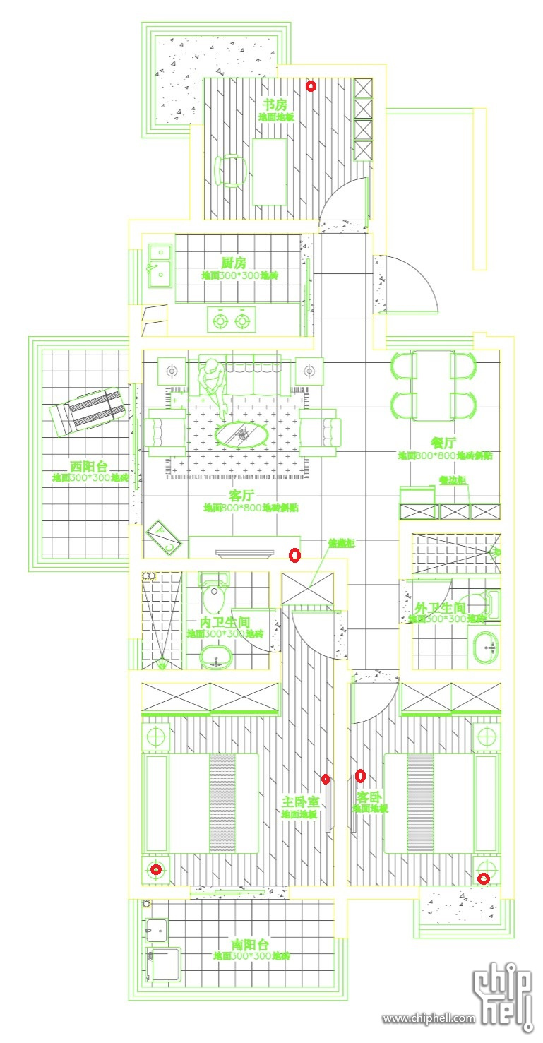

家里现在用的是linksys的velop系统,一拖二,很稳定,属于设置好了扔那就不用操心的那种,但是也有几个地方体验不是很好:1、在外卫的信号始终不理想,一会儿有信号,一会没信号;2、自动切换也是不尽如人意,换了个房间有时候还要自己手动开关以下手机的wifi才能连到附近的路由上;3、linksys的系统也太难用了,虽然一年也不要进入一回,但每次进入就很让人无语,认证麻烦,速度慢。所以想折腾一下AC+AP,主要也就是先解决以上几个痛点:1、要求稳定,最好半年一年都不用重启的那种;2、能够让我的外卫有信号,要求不高,能刷刷抖音看看淘宝就行;3、信号切换能够快点,别到了一个卧室,还连着客厅的信号;4、有2.5G口;5、价格不要太贵,3k左右能搞定全套,适当也可以加点,但最好能别超4k。
这个是我家的户型图,红点部分是有网线的,但天花板没有,都说86型的信号不好,而且温度高,想问一下能把吸顶的AP放桌上用?
 楼主| 发表于 2023-7-27 19:47 | 显示全部楼层
再补充一下,我所有的网线都在书房汇总的。还请各位大神不吝赐教啊!谢谢了!

实际需求的点位没那么多,最多三个,按照论坛里不得mesh,~

倒是吊顶的ap很大,放在桌子上也会很大一坨。

我现在打算AC+AP了,但自己是个小白,不是很懂。
大小的话书房有专门的柜子,直接扔柜子里,大小也不在意;客厅和主卧基本都可以赛电视机后面,就是次卧有点麻烦。
但是装修的时候120+平,用了1箱多的网线,当时还想着总归是够用的了,可万万没想到还是在天花板上少埋了一根啊!

直接上**AC+AP  EG210G-P-H +EAP162(E).稳定的一P
发表于 2023-7-28 16:19 | 显示全部楼层
TL-XAP5407GC-PoE/DC买3个,AC去咸鱼收一个AC200 v4.0或者更高的版本。一个TL-XAP5407GC-PoE/DC在1688大概800出头,非常稳,还可以设置自己调整频道和每天自动重启。我设置好了以后就没有在弄过它。
接AP的地方有插座就买DC供电头完事了,交换机要不要上2.5G随便你了,没有的话还得买个POE交换机,不过2.5G的交换机都是要带风扇的,这个不如前面说的用DC的好,都是无风扇。

房间都有网线的话,直接走TP的86面板AP就好了,直接POE供电,清爽简洁,按理说3-4个可以全覆盖
我自己用的是4个XAP1802GI薄版,几年使用下来很稳定,发热也尚可,去年夏天热得要死也没死机
