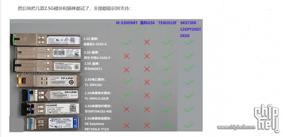

感觉需要一个2.5G电口+SFP模块接口的交换机 然后SFP插一个兼容华为光猫光纤输出的2.5G SFP光模块 然后2.5G交换机电口接软路由。感觉真的有点麻烦的样子。带SFP接口的2.5G交换机现在很多。能兼容华为光猫光纤输出的的SFP光模块我是完全未知。估计需要问问懂得人,市场上哪个光模块是可以用,同时还需要交换机支持这个光模块。
11楼的行家指出 完全没有可能有支持的光模块。所以这个方式是完全行不通的。

希望折腾就不会怕麻烦。我看了ACWIFI站长测试的结果好像兮克的2.5G带SFP接口交换机的SFP接口兼容的光模块品种还是比较多的。买交换机必须买SFP接口兼容性强的。不然很难找到可以用的光模块。

我可以告诉你没有,华为的FTTR只能接华为FTTR子猫
