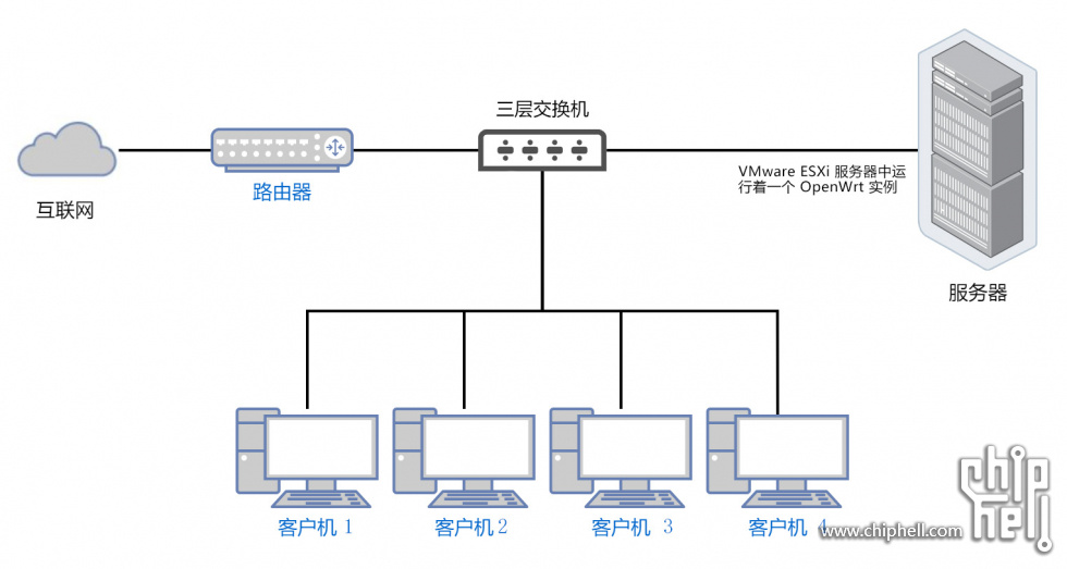

就拿以下基本网络拓扑结构来说,4台客户机和ESXi服务器都在同一个VLAN子网下,OpWrt软路由部署在一个虚拟机上用于科学上网,等于他的WAN上行端口也在这个子网,常规做法是软路由LAN侧开DHCP服务,接到另一个交换机或VLAN子网下,需要科学上网的客户机只要接入对应的网段默认网关设置正确就行了。
但这样就存在一个问题,当ESXi服务器中的软路由宕机时,客户机就会无法访问互联网,有没有什么方法可以解决这个问题呢?这里的前提条件是,三层交换机在主路由下面,ESXi服务器软路由在三层交换机下面,像这种网络拓扑结构你们会怎么部署呢?
发表于 2023-7-29 23:00 | 显示全部楼层
服务器开两个OpenWrt:OP1、OP2
OP1开双WAN口策略分流,WAN1直流走上级路由器,WAN2科学强国走OP2。
OP2挂了只会导致WAN2策略分流过去的流量无法上网,不影响国内直连的流量。

没有太好办法 高可用都是靠大量冗余堆出来的 单点故障就挂那就多搞几个点
我就是因为类似的情况不太能接受所以再也没有虚拟化过路由器这种服务
现在我是两个路由器(独立的物理设备)互相热备份的 两个全挂算我运气不好

你需要的应该是网关存活检测以及自动切换的功能,据我所知 pfsense 可以满足,配置需要一定网络基础。
btw,多一台设备就多一层风险,所以…你开心就好~
发表于 2023-7-29 23:37 | 显示全部楼层
op也有高可用啊,不过需要俩op。
直接搜 openwrt High availability
发表于 2023-7-29 23:40 | 显示全部楼层
你出口就一个设备,这个设备挂了还能有解?
假设你虚拟了一个系统保证不会挂,那直接用这个系统做出口就是也不存在你的问题
如果是随机挂,想建n个来保证挂的时候有一个活的,那要看你的下一层设备有没有这种自动选出口的功能

发表于 2023-7-29 23:49 | 显示全部楼层
可用高可用HA解决,两个虚拟op,或者一个虚拟op一个裸op(硬路由刷op)
发表于 2023-7-29 23:54 | 显示全部楼层
假设你虚拟了一个系统保证不会挂,那直接用这个系统做出口就是 ...
我们有VRRP这种东西来快速切换主备路由 不需要设备自动选出口 是路由器自发的检测和切换 同一个网关的IP会被多个路由器共享
发表于 2023-7-29 23:55 | 显示全部楼层
问到人了,和你这个一样的拓扑。当然我这边三层交换机用的**的企业级接入支持VRRP。
方法就是三层交换机和openwrt做VRRP,启用这个那不管哪个设备挂了网关就会自动切换到好的那台上去
不过你这个要看你的主路由或者交换机支持不支持VRRP,我这边是三层交换机和openwrt做主备。本来主路由想用高恪奈何高恪没有IPv6所以用了爱快,用高恪就可以直接和openwrt做热备了,甚至你这边可以多拨但不增加带宽的话还可以openwrt也拨号然后做双出口。除非光猫挂了不然是不会断网的。
发表于 2023-7-30 00:08 | 显示全部楼层
楼上说的基本上符合了,最简单的就是虚拟2个OPENWRT做HA就行,主备切换。

发表于 2023-7-30 23:12 | 显示全部楼层
红色狂想 发表于 2023-7-30 22:47
pfSense的强项是防火墙呀还是软路由呀,要想实现网关存活自动切换功能,pfSense必须位于以上网络拓扑图的 ...
强项是防火墙,思考了下,你的拓扑要改动挺大才能使用网关故障转移这个功能。
因为 pfsense 不允许上游网关处于 lan 中,而你拓扑中 openwrt 是单臂路由的工作模式,所以 ip 肯定在 lan 中。
