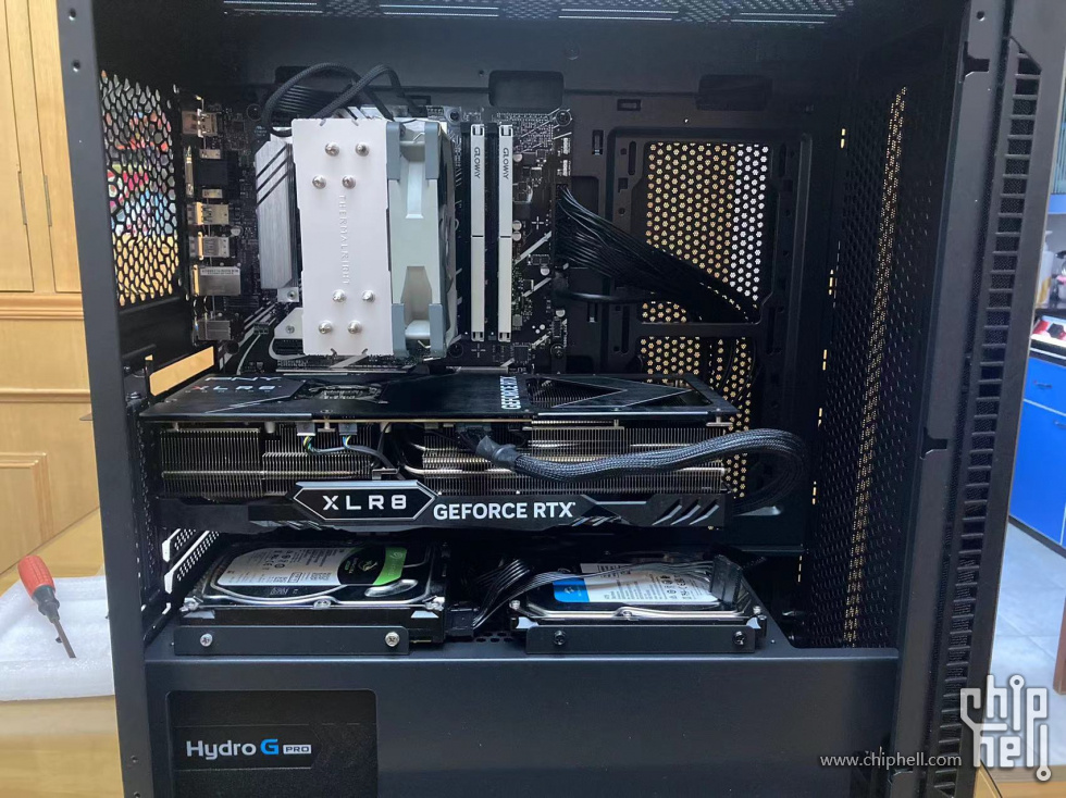

PNY 4080,全汉 HYDRO PRO 1000W 3.0,2月11号装机,3月开始出现打游戏突然黑屏,有时伴随显卡风扇狂转,然后就是升级主板BIOS,更新显卡驱动,DDU卸载显卡驱动,没啥用,5个月里依然各种黑屏问题,本来7.23想售后了,但售后前我打开机箱想会不会是显卡供电线的问题,做最后的尝试,因为我想起来,2月移动过一次机箱,不过幅度很小,就是把机箱往后推了几厘米,以前线会顶着侧板,现在我把供电线往后拉了拉,供电线非常硬,现在和侧板空出了一点距离,碰不到了。现在玩了一周游戏,没黑屏过了,以前黑屏都是出现在进游戏3分钟内,如果过了3分钟,基本就不会黑了
发表于 2023-7-31 12:14 | 显示全部楼层
。。。你应该考虑个90度转接线,之前黑屏可能就是线材弯折导致的?
 楼主| 发表于 2023-7-31 12:17 | 显示全部楼层
我猜只能是这样了,因为以前顶着侧板,是不是会导致一些接触问题,现在不顶着,玩了一周,像大表哥,孤岛危机3,魔咒之地这种吃显卡的游戏,都没在出现过问题

发表于 2023-7-31 12:26 来自手机 | 显示全部楼层
40系70ti往上的绝大多数非公型号越肩太严重了,散热器限高170以内的机箱确实很难摆放送的转接线或者比较硬的直出线,一旦关侧板就很容易侧向压迫供电线
说起来4090FE反而这个问题不太明显,因为那个接头是斜着引出来的。。。。
你这个线看着这蛇皮包网,难道是振华?
发表于 2023-7-31 12:32 | 显示全部楼层
这个线感觉还是应该垂直于显卡?

 楼主| 发表于 2023-7-31 12:41 | 显示全部楼层
PPXG 发表于 2023-7-31 12:26
40系70ti往上的绝大多数非公型号越肩太严重了,散热器限高170以内的机箱确实很难摆放送的转接线或者比较硬 ...
电源是全汉,现在显卡真的太大了,机箱要买的更加大

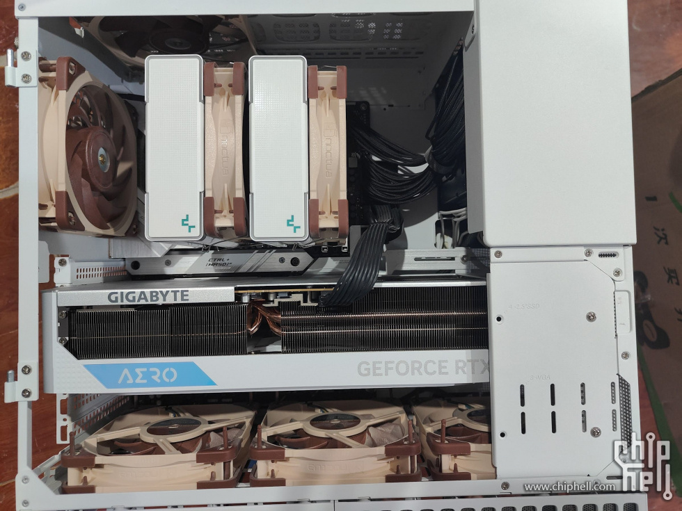

发表于 2023-7-31 13:13 | 显示全部楼层
