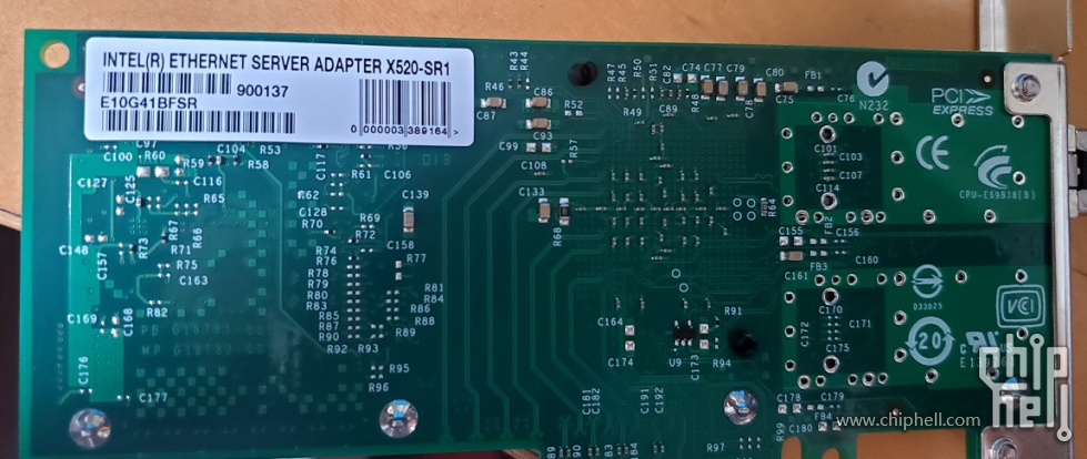

交换机是威联通的QSW-308-1C,用了2、3年了。原先的网卡是intel 10 gigabit XF SR server、模块是FTLX8571D3BCL,没遇到什么问题。最近新装一台NAS,网卡是X520-SR1,模块是FTLX8571D3BCL-IT和AFBR-703SDZ-IN2,群晖系统是认出了网卡,但死活分配不到ip!开始怀疑是光纤问题,换了线,还是老样子。问题到底出在哪里呢?
刚才又遇到怪事了:原先可以使用的intel xf sr server万兆光卡和对应的模块,换了个主板,系统能识别,就是不能取得ip地址!!是模块坏了?光纤换了3根了,没效果。
发表于 2023-7-31 15:21 | 显示全部楼层
品牌机的网卡会有踢模块的情况,也会有兼容性问题,如果你网卡是HP的,你去买两个HP的模块或者让卖家给你写个HP的机器码回来试试,另外,DAC线缆一般兼容性会少一点,注意是DAC线缆,不是AOC线缆哈~

发表于 2023-7-31 16:22 | 显示全部楼层
有兼容性问题,必须 华为的交换机插INTEL的模块 就会掉。我家里就是,后来又买了个华为的模块,才OK

发表于 2023-7-31 16:58 | 显示全部楼层
Intel X520 X710 网卡 插接 intel万兆模块 正常,但是插接Dell DAC线缆就不识别 这是我遇到的
高通的兼容性我个人感觉可能稍好点
所以如果你不想折腾
端到端最好保持一致性

发表于 2023-7-31 17:43 | 显示全部楼层
排除法。把两个模块和光纤都插交换机里看是否能link,能link线和模块就没问题,intel的卡喜欢锁模块,挺恶心的。双口的网卡也可以用自环的方式检测是否能认模块。

发表于 2023-8-1 20:40 | 显示全部楼层
intel的ixgbe驱动(无论是linux还是freebsd)都有一个参数allow_unsupported_sfp=1,开启的话别家的模块是都可以用的。

发表于 2023-8-1 23:46 | 显示全部楼层
雨季不再来 发表于 2023-8-1 23:27
这个参数在哪个文件里修改?
编辑/etc/modprobe.d/ixgbe.conf
内容:options ixgbe allow_unsupported_sfp=1
然后重启就能生效了
