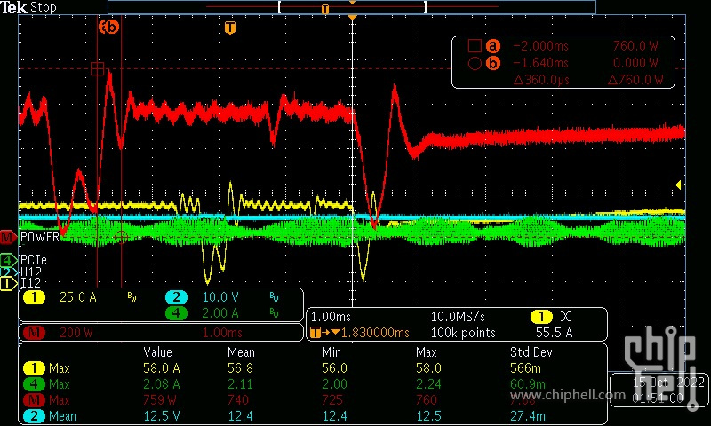

上次是OC版的7900XTX,峰值84A,单卡瞬态峰值为1008W,详见:https://www.chiphell.com/thread-2534974-1-1.html
这次轮到了4090FE,单卡瞬态峰值760W,数据时FE问世时跑的,但数据本身不会变化,这就是FE的水平.
接着是ASUS的Strix 4090 OC版,嘿嘿,75.8A,意味着峰值瞬态功率也能达到910W,这就是我一直不推荐买OC版的原因,性能提升只有丁点,但投入的费用,发热,以及功耗统统简直让卡上了一个等级.

因为确实低啊 你去对比7900xtx 是不是低多了

这是瞬态啊...都是以us(微妙)为时间单位的瞬发功率啊,你别慌...正常用就算有,高品质的电源也会顺利度过的,并不会怎么样...

因为760w已经比大部分3080ti都要低了。。。

ATX3.0的送测规范是电源要能抗住额定功耗200%的峰值,换电源还是得买赢特尔认证过的型号。

公版TGP 450W,峰值760W
猛禽OC性能模式默认给到500W,峰值都910W了,看来VRM某些地方还是挺激进的
XFX的7900XTX海外版Pro,满载功耗400W出头的样子,然后1008W,这位更是重量级。。。。
和Gamers Nexus出入还是比较大的,无论是4090还是7900XTX轮大这边测出来都高不少,轮大这边分辨率更高抓到了更细致的尖峰?
