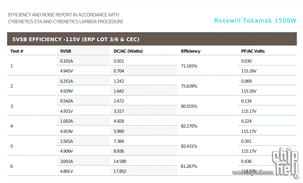

??? T2 的5V在115V转换效率比rosewill差很多,两者只有噪音问题差别罢了

你看看保持时间rosewill的才14ms,然后电压偏移也大了一些,纹波也差远了95mv的纹波你敢用我不敢
还有你这个5v是5vsb而且也就差2.5%,你要是觉得这个比上面那些都重要我也无话可说

kaiwenwu 发表于 2023-7-31 23:50
你看看保持时间rosewill的才14ms,然后电压偏移也大了一些,纹波也差远了95mv的纹波你敢用我不敢。
还有 ...
请问是在PDF文件内哪一个栏位看到保持时间只有14ms?跟我查到的资料不同
https://www.tomshardware.com/reviews/rosewill-tokamak-1500-psu,4823.html
