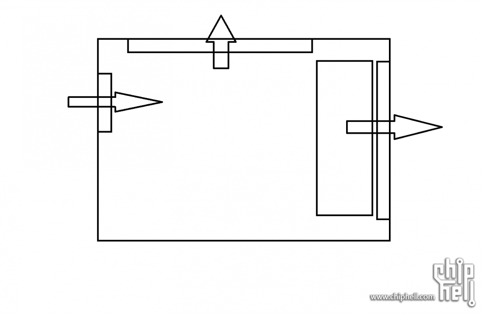

呃,5000D AF的机箱,原本机箱10个风扇,6进4出(包括CPU冷排的3个出风),这样进风扇多,转速就可以调低点,噪音还凑合。
换了水冷显卡(一体式360)后,本想肯定更静音了,毕竟少了3个风扇呢,结果完全不是。现在进出风变成了3进7出(包括2个冷排的6个出风),那么区区3个进风扇,就要把转速提高,否则搞成负压机箱,会从各种缝隙、PCI挡板那块进风?一提转速,噪音就上来了。而且水神冷排自带的3个风扇好像是固定1200转嗷嗷转,自己噪声大不说,使得进风扇的转速要提高不少才行。
这种两个冷排出风的情况,机箱后面的那个单独风扇是不是可以去掉了……也求大家推荐靠谱的机箱风扇,最好白色的
3个CPU冷排风扇是海盗船ML120 RGB Elite
3个显卡冷排风扇是水神自带的
4个机箱风扇都是利民的TL-C12w
发表于 2023-8-1 13:52 | 显示全部楼层
后置风扇进气给CPU冷排散热,侧面风扇进气给显卡散热,2个冷排都是往外排气就不会加热机箱内的硬件,这个风道是最合理的
发表于 2023-8-1 14:03 | 显示全部楼层
侧面冷排换成进气不完事了
发表于 2023-8-1 14:08 | 显示全部楼层
可以减掉3个进风口的,让冷排直接往里送风也是可以的,当然最理想的是二楼那种方式
发表于 2023-8-1 14:10 | 显示全部楼层
侧面冷排进气足够了,注意别贴墙
 楼主| 发表于 2023-8-1 14:14 | 显示全部楼层
qveydjdy 发表于 2023-8-1 13:52
后置风扇进气给CPU冷排散热,侧面风扇进气给显卡散热,2个冷排都是往外排气就不会加热机箱内的硬件,这个风 ...
合理!谢谢!但是后面进风还是没有过滤网。加个这玩意应该行了,嘿嘿

你试试,CPU冷排在前面,显卡冷排在顶部看看,
一般来说,显卡冷排的水温会高于CPU的。

发表于 2023-8-2 16:58 来自手机 | 显示全部楼层
很明显让一个冷排进风,还是正压机箱才是最好的
另外冷排是肯定要让机箱外的洁净空气吹冷排的
所以二楼的说冷排都是出风,我是完全不能理解的
发表于 2023-8-2 17:08 | 显示全部楼层
显卡冷排上置出风,CPU冷排侧置进风就行了,过CPU冷排的风又不热,除非你是没降压的13900K。
我的解决方案是直接换了个超级塔,360CPU冷排和360显卡冷排全部上置出风,其他正常前进下进后出。
发表于 2023-8-2 18:48 | 显示全部楼层
一脚传球 发表于 2023-8-2 16:35
感谢回复,让一个冷排进风确实不错!用3dmark测试的时候,cpu温度总是高于显卡温度,也可以考虑显卡冷排 ...
你其实还没有明白,水冷,显卡冷排水温的温度是肯定高于CPU冷排水温的温度的,显卡的核心面积大传到效率比CPU的要高,所以表面上看起来显卡温度要低于CPU,实际是CPU温度传递没有显卡高,导致的结果就是,显卡冷排的水温高,CPU冷排的水温要低
 楼主| 发表于 2023-8-3 08:55 | 显示全部楼层
您这个太狠了,如果空间足够的话,这最自然最合理的方案
 楼主| 发表于 2023-8-3 08:58 | 显示全部楼层
Transparent. 发表于 2023-8-2 18:48
你其实还没有明白,水冷,显卡冷排水温的温度是肯定高于CPU冷排水温的温度的,显卡的核心面积大传到效率 ...
明白了,cpu温度高是由于热量没有传导出去,cpu的冷排的温度实际上还是较低的,谢谢解惑!那么cpu冷排进风,显卡冷排出风就科学了。
 楼主| 发表于 2023-8-3 09:07 | 显示全部楼层
2L朋友的建议是4进6出,比我现在的3进7出也改善了不少,差距从4个减小为2个
