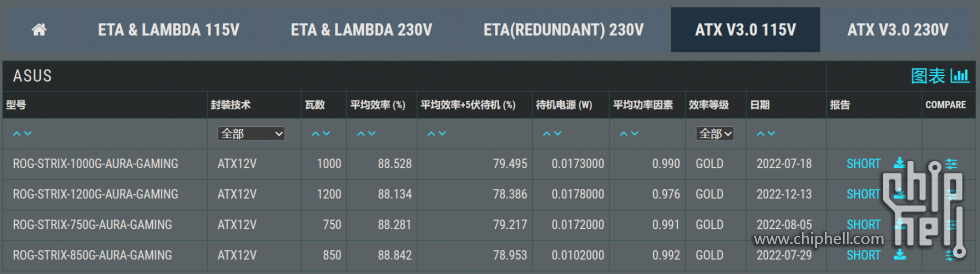

LOKI,STRIX AURA(以金牌之认证跻身90分行列),TX-1600 ATX3.0,Dark Power 13,SF1000L
发表于 2023-8-1 16:10 | 显示全部楼层
sinopart 发表于 2023-8-1 15:54
LOKI,STRIX AURA(以金牌之认证跻身90分行列),TX-1600 ATX3.0,Dark Power 13,SF1000L ...
AURA 定价和白金几乎一样了,不对,618 比白金还贵些
发表于 2023-8-1 16:13 | 显示全部楼层
没办法,如果cybenetics的报告没有造假,或者不是个体差异,那这个纹波表现太他妈变态了,总体表现只比1600i略低

 楼主| 发表于 2023-8-13 21:36 | 显示全部楼层
雷鹰Aura并不是不想标白金,而是不能全部达到白金水平,所以全系只能标金牌认证。
