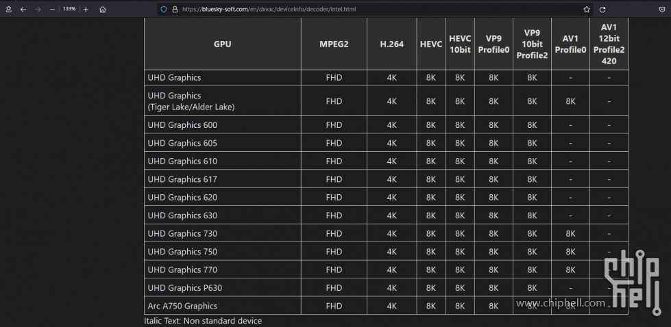

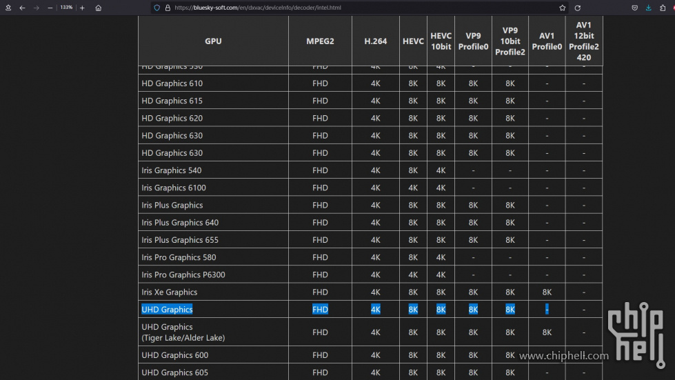

13900HX内置的UHD Graphics显卡无法硬件解码任何视频,不知道问题出在哪里?
根据DXVAChecker官网的Intel GPU解码能力表,13900HX内置的UHD Graphics显卡似乎无法硬解AV1视频,还不如11代和12代Intel CPU内置的显卡。
但是13900HX内置的UHD Graphics显卡应该能硬解MPEG2、VP9等格式的视频,但我播放时Video Decode却不工作,请问是哪里出了问题?

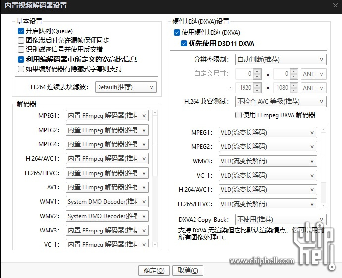

 楼主| 发表于 2023-8-1 21:19 | 显示全部楼层
卢奇亚诺 发表于 2023-8-1 21:14
播放器解码器没有配置好吧
我是这样设置解码器的,如下图:
请问哪里有问题?

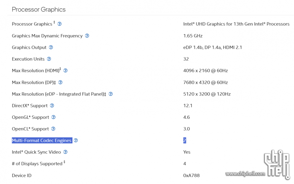

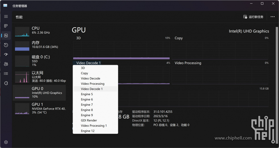

发表于 2023-8-1 21:26 | 显示全部楼层
https://www.intel.com/content/ww ... specifications.html
因为这玩意有两个解码器,它有可能跑在Video Decode 1上。

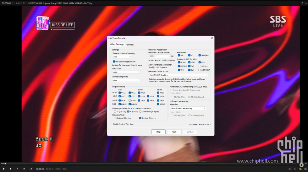

发表于 2023-8-1 21:27 | 显示全部楼层
视频播放的时候按下tab(ctrl+j)的那个呢?
发表于 2023-8-1 21:30 来自手机 | 显示全部楼层
truerose 发表于 2023-8-1 21:19
我是这样设置解码器的,如下图:
按教程重新配一下lav吧,你用图1就相当于没有用lav解码啊
发表于 2023-8-1 21:35 | 显示全部楼层
你应该看下一行那个11代以后UHD核显的解码能力
 楼主| 发表于 2023-8-1 21:35 | 显示全部楼层
Misaka_9993 发表于 2023-8-1 21:26
https://www.intel.com/content/www/us/en/products/sku/232171/intel-core-i913900hx-processor-36m-cac ...
Video Decode 1在哪能看到?

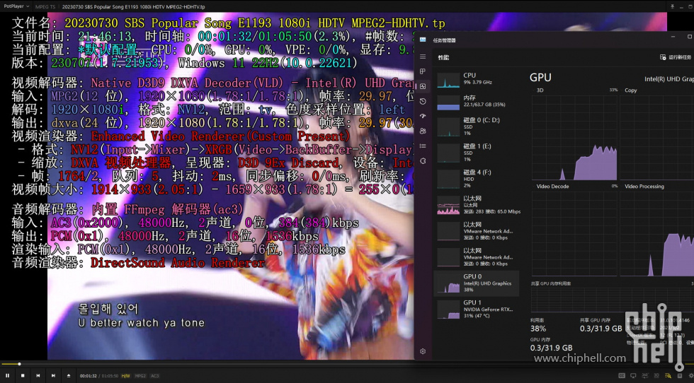

 楼主| 发表于 2023-8-1 21:36 | 显示全部楼层

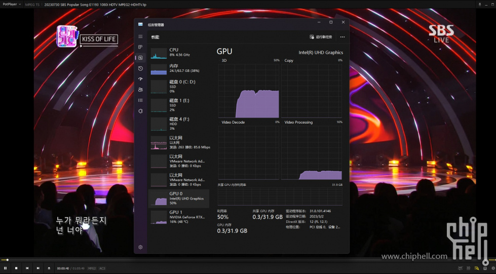

按TAB的截图如下:

 楼主| 发表于 2023-8-1 21:42 | 显示全部楼层
13代内置的显卡就叫UHD Graphics啊。

 楼主| 发表于 2023-8-1 21:48 | 显示全部楼层
内置解码器无法硬解,如下图:
发表于 2023-8-1 21:50 | 显示全部楼层
13900HX核显32EU,相当于UHD770了,翻UHD600之前的解码能力无意义;
下面H/W硬解按钮都没了,LAV解码器不是没有副作用的;在11代及之后的核显上目前我没发现LAV有什么提高fps,在之前核显上可以打开VP9时硬解-让解码器工作;
解码器改回<内置解码器>就行了,如果有些120fps的AVC解不满,视频渲染器强制DX11就OK了

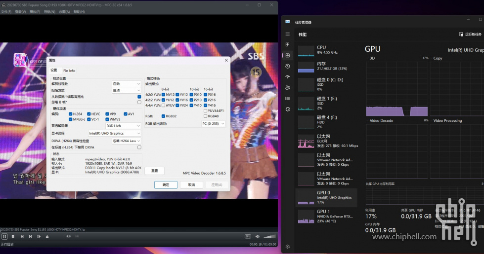

 楼主| 发表于 2023-8-1 21:53 | 显示全部楼层
卢奇亚诺 发表于 2023-8-1 21:46
换mpc-be试试看吧,我把pot的解码器渲染器都替换了 也不好使可能是bug?
MPC-BE也无法硬解,如下图:

发表于 2023-8-1 22:04 | 显示全部楼层
truerose 发表于 2023-8-1 21:53
MPC-BE也无法硬解,如下图:
看看能不能选择d3d11
发表于 2023-8-1 22:09 | 显示全部楼层
你这是不是调用GPU1解码了
发表于 2023-8-1 22:30 | 显示全部楼层
truerose 发表于 2023-8-1 21:56
32EU和有没有独立的解码引擎应该没有关系吧。
13代的内置显卡它就叫UHD Graphics,用CPU-Z或AIDA64查看都 ...
那个括号只是标注,不是说11代和12代的核显名字真的叫 UHD(TGL/ADL) ,能听明白吗。
你这核显你也可以叫UHD Graphics(Raptor Lake)
还有,这个核显解码AV1没有问题,你第二张图应该就是在硬解,可以切换到Video Decode 1看看是不是占用
顺便LAV根本没必要装,pot。自带的解码器HEVC AV1都可以直接硬解

发表于 2023-8-1 22:38 | 显示全部楼层
点击任务管理器GPU页面图表左上那个文字可以选择Video Decode 0还是1,你可以都显示看看。
另外还可以根据CPU用量判断。

发表于 2023-8-1 22:46 | 显示全部楼层
video decode 1在工作。
发表于 2023-8-1 22:48 | 显示全部楼层

发表于 2023-8-1 22:52 | 显示全部楼层
感觉就是任务管理器的bug,我来回切了几次,这回video decode有显示了,1却没了。
