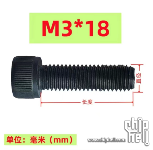

这样就可以上155mm左右的散热器,而且我做得负压风道,因为垫高了会有比较大的进风,然后把ss135换成ps120se
还有一个问题是有俩螺丝孔滑牙了,有解决办法吗?
我的思路目前有俩:
1是螺丝孔是m3的,我买6#的螺丝(3.4mm)略宽一点可以强行挤进去重新攻丝,手上没有电钻
2是买m3*25mm的螺丝,然后上螺帽固定
 楼主| 发表于 2023-8-2 09:34 | 显示全部楼层

我有这个机箱,我研究了最少10分钟,我解释一下,把侧面的玻璃架高
 楼主| 发表于 2023-8-2 10:35 | 显示全部楼层
对,就算这个意思,我发现有18cm的螺丝,那么连铜柱都不需要了

1.8厘米吧,你那图上的。

李闯 发表于 2023-8-2 11:32
1.8厘米吧,你那图上的。
嗯,我要买20mm的

发表于 2023-8-2 13:18 | 显示全部楼层
螺丝都买了要不直接亚克力?
 楼主| 发表于 2023-8-2 13:27 | 显示全部楼层
荒废 发表于 2023-8-2 13:18
螺丝都买了要不直接亚克力?
一步一步来吧,螺丝还没买,在纠结是上20mm直接上机箱上还是25mm加螺帽更稳定,如果稳定的话没必要亚克力了
发表于 2023-8-2 16:55 | 显示全部楼层
是这个意思吗
发表于 2023-8-2 17:06 | 显示全部楼层
你如果只要这种效果 不需要什么电钻吧
 楼主| 发表于 2023-8-2 17:35 | 显示全部楼层
a785590014 发表于 2023-8-2 17:06
你如果只要这种效果 不需要什么电钻吧
是这个意思,我要电钻是因为是有俩螺丝孔滑牙了你是怎么办到的啊,能分享下吗
发表于 2023-8-3 15:01 | 显示全部楼层
gnhen5415 发表于 2023-8-2 17:35
是这个意思,我要电钻是因为是有俩螺丝孔滑牙了你是怎么办到的啊,能分享下吗 ...
直接买六角螺柱就行了

m3螺柱好像和側板的孔一樣大,不會掉下去嗎

不会,不然你买m4的 反正铝软

已经装上去了,m3正好卡住玻璃上的孔,效果很完美,就是解热能力只提升了20w
