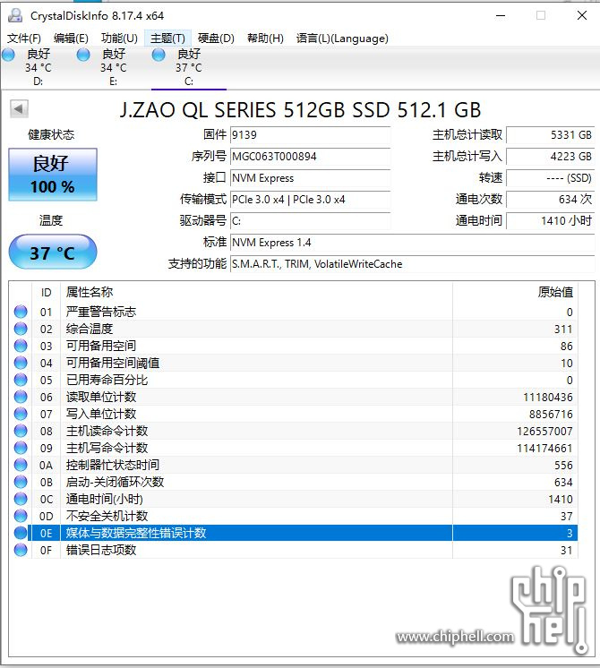

最近开始电脑总是随机的就黑屏 (有的时候是点击了一个窗口关闭图标 有的时候就电脑自发), 随后就机箱电源灯常亮 CPU风扇一直转 有的时候会满速. 此后按任何键盘键都没反应, 长按机箱电源键或者reset 也没反应, 只有彻底断电插拔电源线 以后才能重新开机.
还发生过一次 点win10 关机以后  关机没断电 出现上面的现象
只装了一个ssd 和一个笔记本硬盘
开始以为是电源问题, 找京东换新以后还是依旧,内存也换过 之前是两条8g 现在是一条16g 问题还是发生.
前天发现这个去年买的京东京造的硬盘状态不好, google了一下 准备送去返修.
crystaldiskinfo
crystaldiskinfo
但是今天早上用了一块其他的SATA SSD 装了 win11(没插笔记本硬盘的情况下 但是京东的M2 ssd 还在主板上) 还是有相同的问题.
现在只剩CPU和主板没换了 ,  因为保修期已过 也不知道哪里能检修.
求助是否有人对于这个有经验 到底是CPU还是主板问题可能更大, 我想能直接准确换对故障配件,  如果继续用替换法的话 挨个把CPU和主板都替换掉才解决 那还不如搞台新机了.
