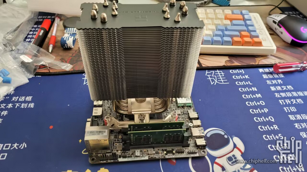

这机器用了1个月 上的5600G 换了农企送的下压散热器 高度正好塞进去 这个机器是接电视用的 属于上网或看片机
一开始用还感觉不错 用的时间久了网页也开的越来越多了 结果最近一周U的温度开始升高了 开空调室温27度左右 电脑待机50多度 打开网页多了就跑到65度左右 风扇机制调的标准 结果这时候转速基本就上2300转了 甚至上2400转  那声音赶上无人机起飞了 实在太吵了 AMD的祖传高转速风扇实在遭不住啊
结果一不做二不休直接京东下单了散热器 淘宝又下单了个机架 准备回来改装一下 不套机箱壳了 说实话昨天我甚至打算把机箱侧面破拆然后上个一体水冷压呢 但是实在影响美观 而且水箱也没地方固定 最后还是下单了个风冷 6热管怎么也压得住了 不过因为AM4的扣具又怕装不上这个板子 因为这个板子实在太紧凑了 然后就在下单了两个散热器 一个9厘米5热管的 一个12厘米6热管的 回来看看哪个能装的上
今天中午12厘米6热管的散热到了 刚才试着装了一下 有一边的扣具贴在了散热模块上 不过并没有紧贴 就是轻轻的挨在了上面 真是谢天谢地 没有出什么幺蛾子  算是安全装上了 另一个下午货到了也不拆了 直接退掉好了
这玩意是真的大 完全就是散热上装了个主板 之前看3080公版装itx主板就好像主板装显卡上 这次同样既视感
华擎这个板子是14X14.7厘米的板子  好小啊  有种本子上小马拉大车的既视感 突然就涩涩了起来

我怎么看到图1膜没撕?
换axp120 降低高度

我怎么看到图1膜没撕?
换axp120 降低高度
嗯 没撕膜  机架还没有到 先预装下 看看散热能不能装上去 明天机架到了再装

图3摩天大楼即视感。
