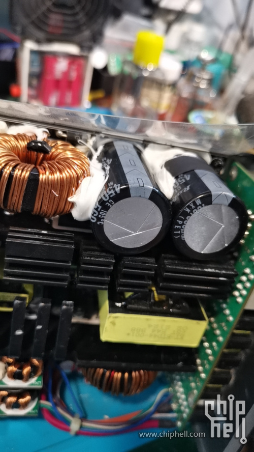

一直担心矿龙1250W哪天炸了,平台R9 7900X+RTX3080  找B站知名UP东辰更换了 2颗 450V560uf 红宝石(MXk 系列,为红宝石的入门系列电容,官网只标3000小时寿命保证) 大小30*45mm,更换若干12V2200uf 小电容。本来想换2个 450V 680uf尼吉康(大小 30*55mm),被告知电容 太高了,与电池上盖冲突。  我另外的长城G17 主电容是 红宝680uf+470uf 两颗组合。1250矿龙原装是 2颗 85度270uf,  这2个电源价格差价 不到300, 但是用料差别也太大了。  下一个搞 振华1300w了。有大佬懂得这些日系电容厂家的产品到底是怎样个水平。我听说 红宝的电容容量标定很一般,误差都接近正负20%。
