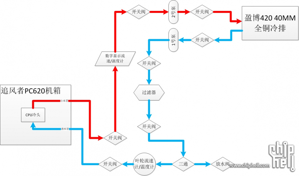

改了0.1MM微水道和40MM厚排后发现流速下降,于是最近又加了个泵变成双泵,并且加了数字显示的流速计在出水管上,水路图如下:
单独外接电源排泡时数字显示的流速计显示流速达14L/MIN,之后缓慢下降至6L多每分钟。
之后接回到电脑电源,开机时流速8L/MIN,之后缓慢下降,最低时甚至只有1L多每分钟至2L/MIN之间跳动。
以为是供电不足(一个大4P口上接了这两个泵外加冷排风扇6个,这泵最大功率是42W,两个泵就是84W。),要么就是管路里有杂质过滤器又堵了。看CPU温度不高,时间也是晚上十点了就不搞了。
今早起来,开机时显示11L/MIN,接着就在8.9L/MIN至9.39L/MIN之间浮动,有时上冲到10.63L/MIN,难道一晚上的功夫,管路又自已修复了?
这个数字显示流速计是竖装的,水流方向还是从下往上,会不会是这个影响了准确性?看另一个简单的叶轮透明亚克力流速计,叶轮转得都快看不见了,说明流速很高。
进水管温度33.1度,出水管温度33.69度大致这个样子,两者温差不超过一度。

流量计的安装方向得看说明书吧。但是流量计对前后直管段长度有要求,一般是前10后5倍直径,最差是前5后3倍直径
 楼主| 发表于 2023-8-4 14:21 | 显示全部楼层
一脚传球 发表于 2023-8-4 14:17
流量计的安装方向得看说明书吧。但是流量计对前后直管段长度有要求,一般是前10后5倍直径,最差是前5后3倍 ...
这样的吗?我这个数显的流速计上面紧跟着一个开关球阀然后就是一个整体90度弯曲的软管,下面的管路倒是基本直的。
我这张图基本反应了各配件的高度差。
流速计出厂默认是右进左出,按我流速计安装的位置就应该是上进下出,我根据说明书拆开后调转了叶轮的方向,所以现在应该是下进上出。
