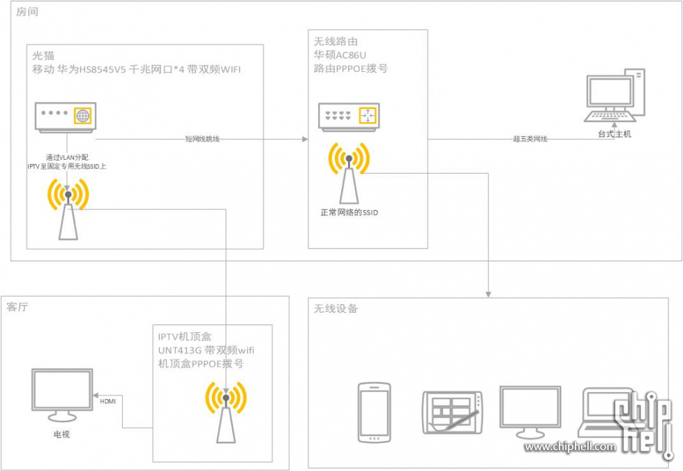

咨询各位坛友一款路由器(在房间),具备将IPTV信号(光猫网线输出)透传并转成WIFI信号(最好能划分专用的SSID),来供客厅运营商正规机顶盒使用。
机顶盒是移动运营商的正规机顶盒(UNT413G),原版固件,需要拨号联网的。不是那种使用公网网络的破解IPTV机顶盒。老人家使用的,长期稳定为上,推荐换机顶盒的就不必了。
由于小弟家客厅和房间不具备拉网线的可行性,客厅的电视运营商IPTV机顶盒只能通过WIFI无线信号单独拨号联网。
目前的解决方案是,通过移动的无线光猫一体机(华为HS8545V5)的设置和VLAN重新分配,将IPTV分配给到光猫自身的WIFI(VLAN绑定一个指定的SSID),然后客厅的机顶盒连接此SSID后直接PPPOE拨号联网使用,目前使用正常。
而普通的网络连接则继续使用网线连接到路由(AC86U),由路由进行PPPOE拨号使用,正常网络的wifi都连接AC86U的无线信号使用。简单图1见下(粗略用visio画的,见笑)
现有网络方式
现有网络方式

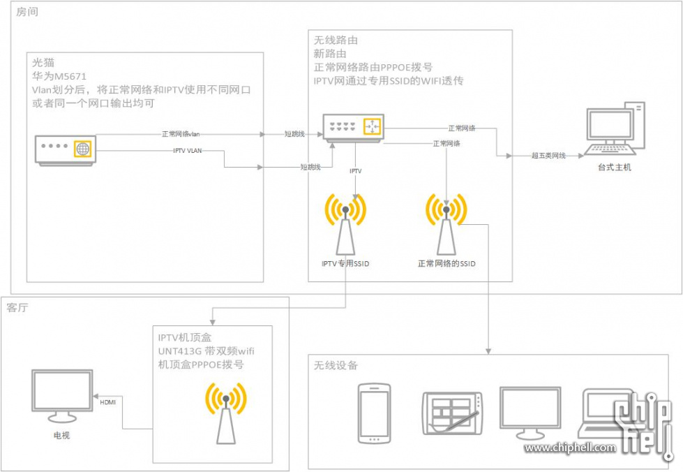

移动这个光猫一体机长期7*24使用,会偶发性断网需要手动重启,小弟不是总在家,家里平时只有老人,重启操作不方便。于是想换成自己手上闲置的耐热性好不少的光猫(华为MA5671),但这样就丧失了原来一路能直连光猫的IPTV无线信号,需要寻求新的方案。(见图2)
拟改造的网络方式
拟改造的网络方式
初步构想的方案是换一个路由器,正好AC86U也用6年了,修过一次,需要物色一个新的路由。
新路由初步构想需要有以下几个功能:
1、(关键需求)需要支持vlan划分 和 SSID指定vlan使用,用来单独将iptv的信号,从网口透传,并分配到一个SSID上发射,然后机顶盒直接连上这个SSID可以直接PPPOE拨号联网(独立于普通网络)。
或者一些更傻瓜的IPTV专用透传也行,但不能是那种需要两个路由器(一发一收)来配合实现的,电视机处无法再插路由器。
2、最好能有2.5g口,没有也行,以备网络升级千兆用,目前300M
3、首选支持WIFI6
4、最好能具备多SSID功能,能专门配一个IPTV的SSID,不和普通网络抢信道。
