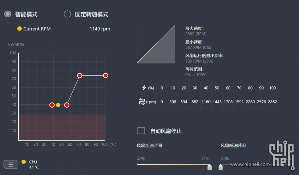

第三个我用aq的软件拉了一下(T30高档,挂在aq控制器上),最低在5%的时候是这个转速,再低会变成0rpm

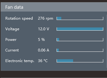

发表于 2023-8-7 02:34 | 显示全部楼层
 楼主| 发表于 2023-8-7 21:19 | 显示全部楼层
这样看完全够用了,基本700以下放桌上也是听不见声音的,不过你这是PWM还是DC调速?
 楼主| 发表于 2023-8-7 21:20 | 显示全部楼层
Skyrim 发表于 2023-8-7 02:34
我这边是最低300
这是什么控制软件?

发表于 2023-8-8 14:35 | 显示全部楼层
__|__ 发表于 2023-8-7 21:20
这是什么控制软件?
这不是华硕的奥创吗,华硕主板用的
