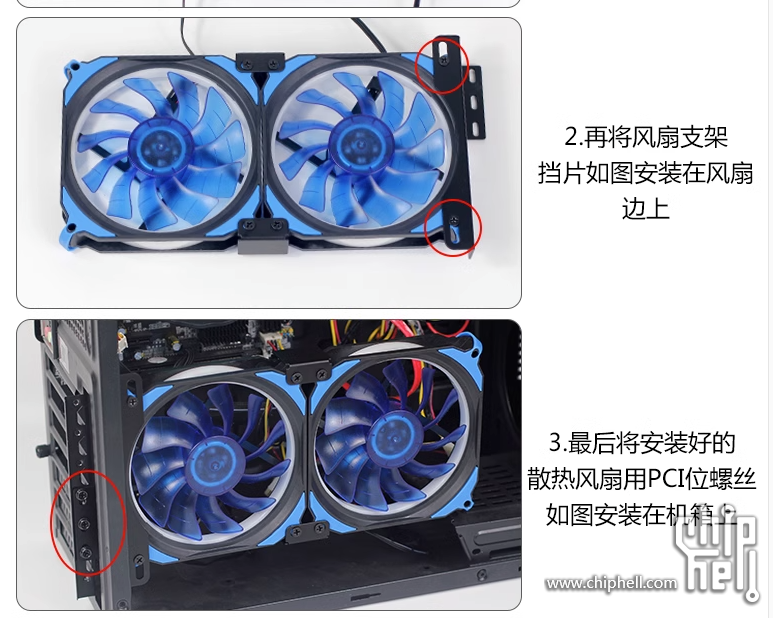

反正k58大,pcie直接转,然后加一个小风扇在旁边吹完事儿?
我就是想的硬盘装机械硬盘位,然后PCIE转接过去,之前看坛友的帖子都是要经过8643/8654/8611的,你的意思也是PCIE直接转8639接U2?

不是,我意思是就插在pcie上,用个那种能弯的风扇支架架一个小扇子对着吹就完了

能装在PCIE插槽上的风扇?
顺便给网卡显卡以前散热

这种已经买了,唯一的问题就是散热不好解决,需要再PCI槽位加风扇
