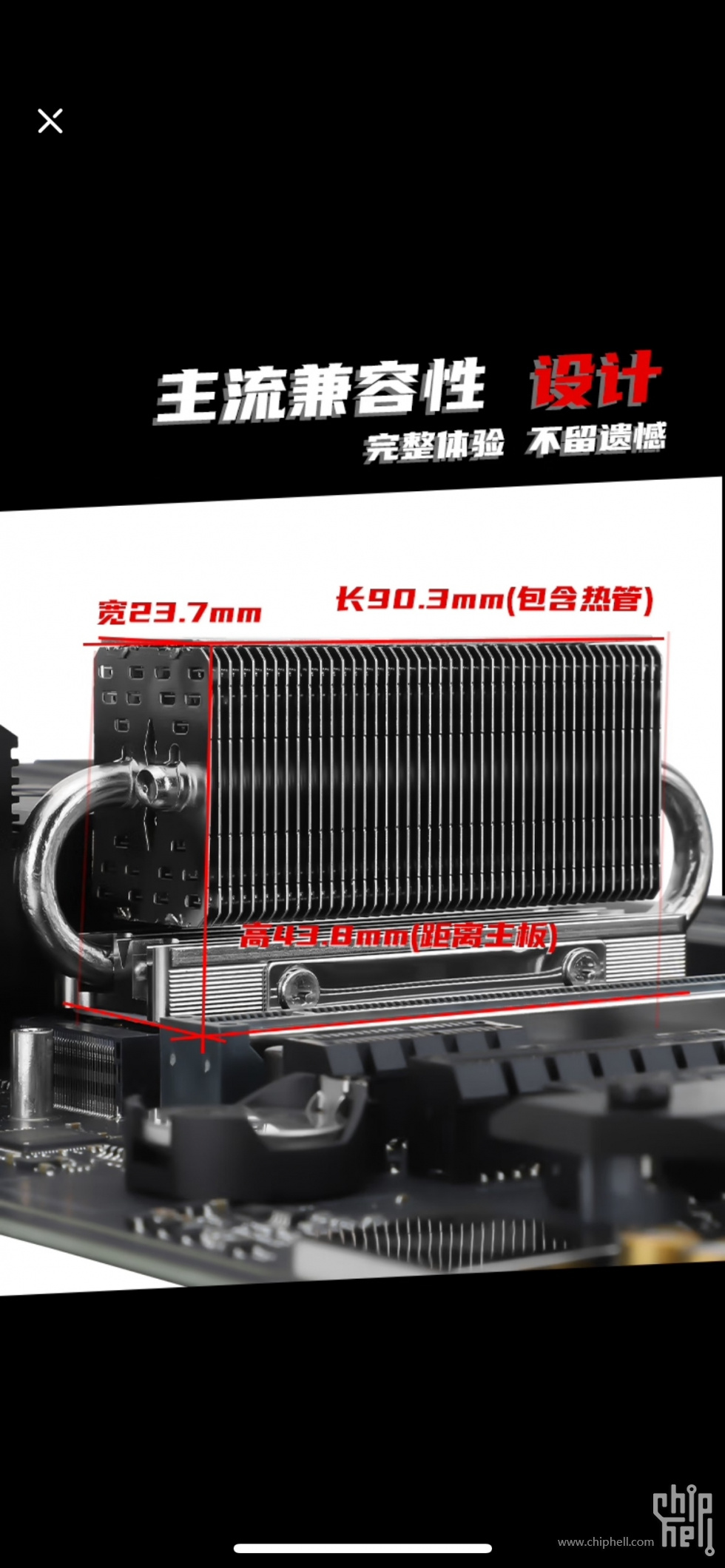

一体水快要寿终正寝了,虽然5年质保但是漏液保只有3年,分体水暂时没规划好,所以打算用风冷过度一段时间。限高不是问题,内存是2/4槽矮马甲,应该也不会冲突。
主要问题是迫击炮M2盘位在PCIe上方,我自己换了利民的HR10散热片,高度标称43.8mm,如果风冷较宽的话,可能两者的鳍片会打架,现在一体水的冷头已经离得很近了。比划了半天,感觉九州的AK500应该能装,求各位坛友推荐个风冷,如果是实装试过不冲突的就更好了。顺带问下如果把原装风扇换成T30,那个铁丝卡扣能挂上吗?

风冷的话,鳍片和显卡的空间很小,M2肯定是有冲突的,我是U12A加T30买几个螺柱就钩上了。

你这个固态散热太高了,又是常规MATX布局,cpu风冷应该只能转90度朝上吹

找了一个顺眼的算了一下,屌丝伯 hx6240 风扇底部跟鳍片持平,162-120=42mm,这是从CPU平面算的高度,利民是从主板算,应该还有几毫米的空间,感觉够用,就是不知道会不会跟下面的热管冲突。

大型风冷大概率会跟m2散热冲突。
