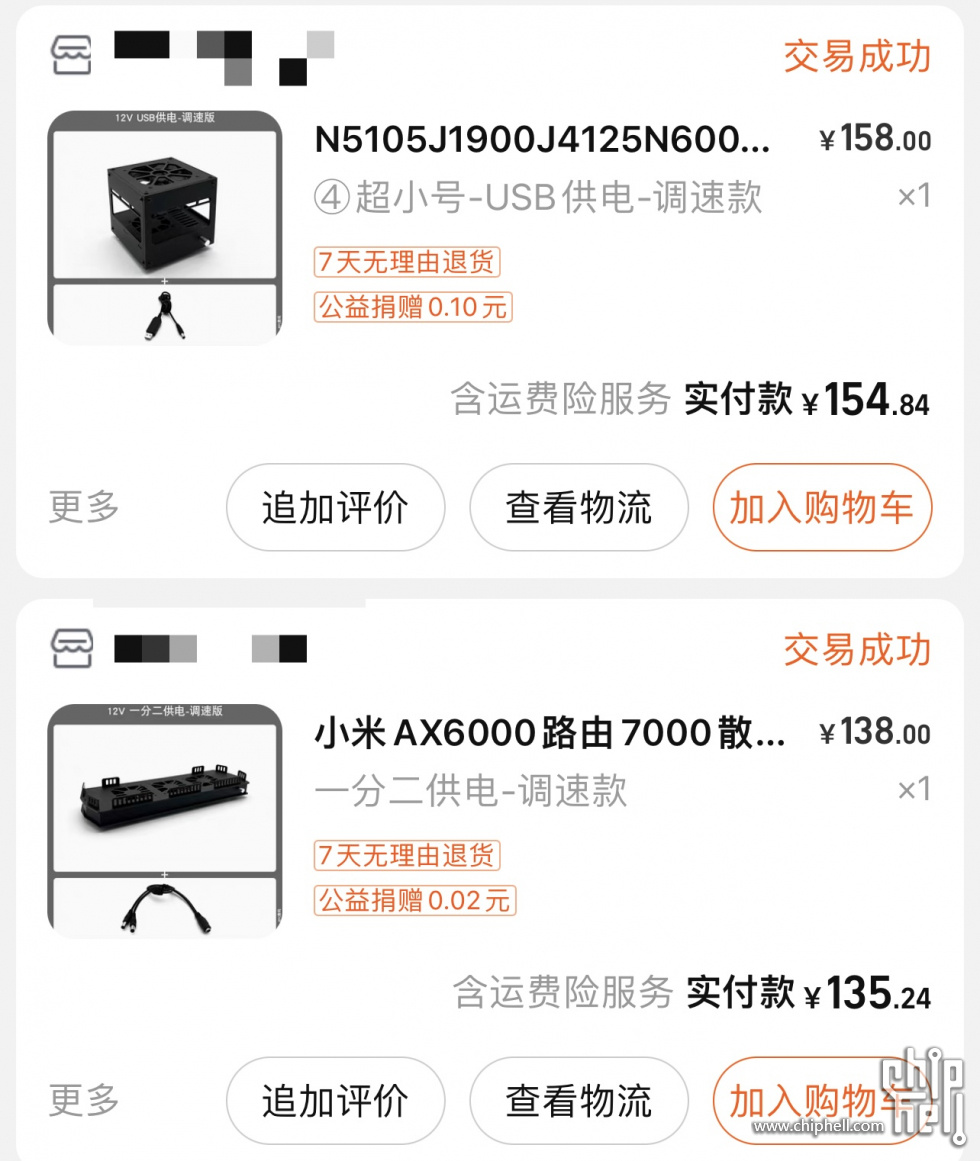

可以参考论坛兄弟们的方案:https://www.chiphell.com/thread-2424922-1-1.html
发表于 2023-8-9 16:38 | 显示全部楼层
我是自己买了两个散热器,一个吹猫一个吹路由……
不装散热器,下午时一摸就被烫到……
