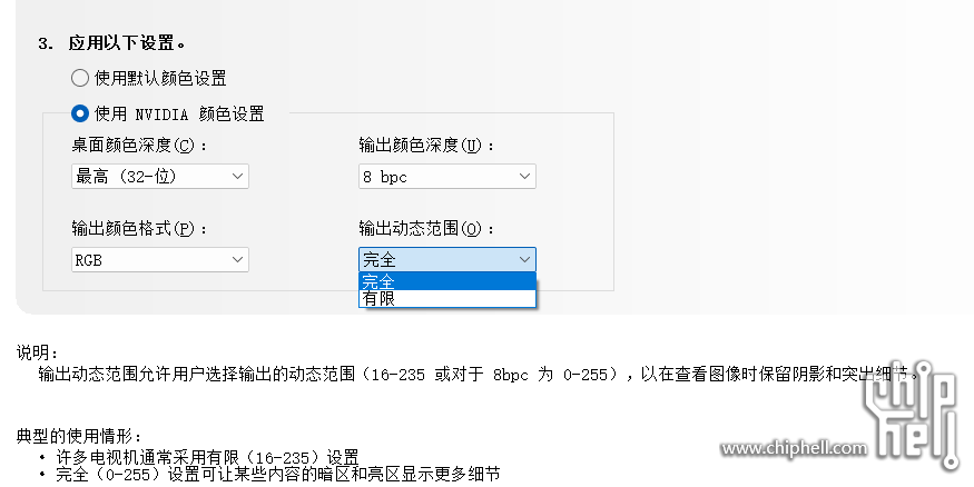

发表于 2023-8-11 16:19 | 显示全部楼层
色彩寡淡总不能指的是这个吧,A卡默认是最大灰阶,N卡不会。还有左边的输出格式,N卡有时候默认是奇怪的444或者442

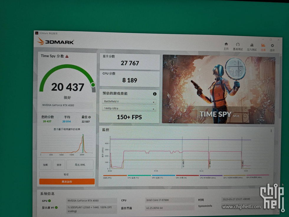

97K+4080FE+z390+8*2 3600c16+2K屏 光看跑分的话没啥问题
实际就是不锁帧 帧率占用都上不去, 要么就是全跑满

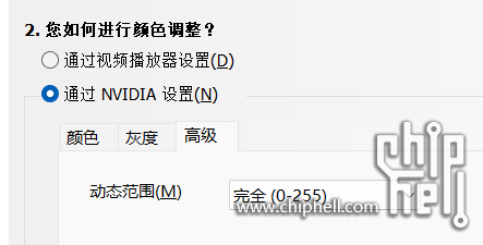

发表于 2023-8-11 21:23 | 显示全部楼层
撸撸君 发表于 2023-8-11 16:19
色彩寡淡总不能指的是这个吧,A卡默认是最大灰阶,N卡不会。还有左边的输出格式,N卡有时候默认是奇怪的444 ...
按楼主的描述来看更大可能是A卡默认16-235,而且楼主的驱动有可能开了什么色彩增强选项,我win7换了RX6800之后也是这样的,DP接口上去默认就是16-235,每次关掉显示器再开会被认为是信号彻底重新连接,变成16-235,有时候在驱动里并不会显示处于limited模式,可烦人了
发表于 2023-8-11 22:32 | 显示全部楼层
实际就是不锁帧 帧率占用都上不去, 要么就是全 ...
感谢截图讲解,明白了

发表于 2023-8-16 09:24 | 显示全部楼层
N卡换A卡色彩变了怕不是以前用N卡的时候动态范围一直选择的“有限16-235”吧~
