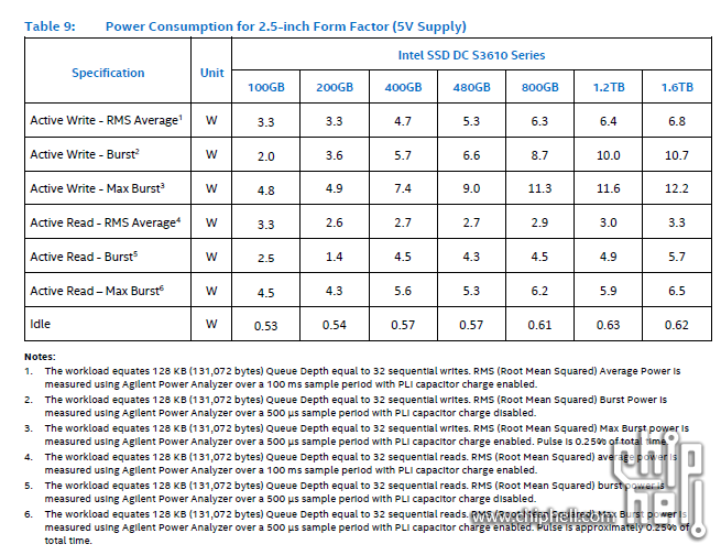

 楼主| 发表于 2023-8-12 19:44 | 显示全部楼层
fdhfdhd 发表于 2023-8-12 19:32
企业盘最大的问题还是功耗和散热吧
s3700/3710爆了当年超多的笔记本
确实HET-MLC功耗不低,但是4系列的新TLC功耗大多都还行,跟870evo都是类似的水平。
台式机是matx主板,pcie插口有限,而且还想兼顾笔记本盘位的2.5寸7mm得体积要求,笔记本长期出差的话把盘塞上带走,如果不出门那肯定是用台式机笔记本吃灰。我考虑5510是因为我发现p5510的价格似乎比同容量s4520和pm893低,性能反而还高。至于长存杂牌现在还是不太敢用,而且我笔记本ThinkPad的,据说联芸和联想有蜜汁兼容性问题。

发表于 2023-8-12 20:13 来自手机 | 显示全部楼层
老mlc 36 37是功耗温度高

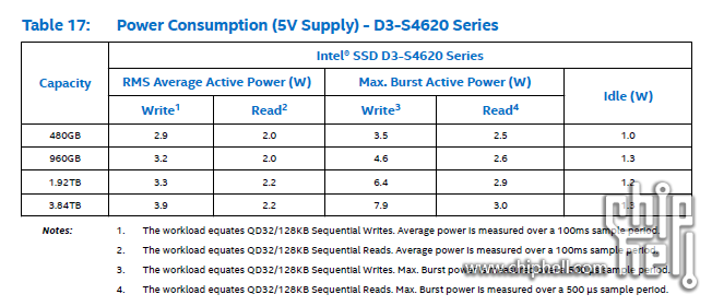

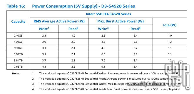

发表于 2023-8-12 21:06 | 显示全部楼层
发表于 2023-8-12 21:19 | 显示全部楼层
没找到s4510/4610的,新tlc比老mlc企业级功耗降了不少
