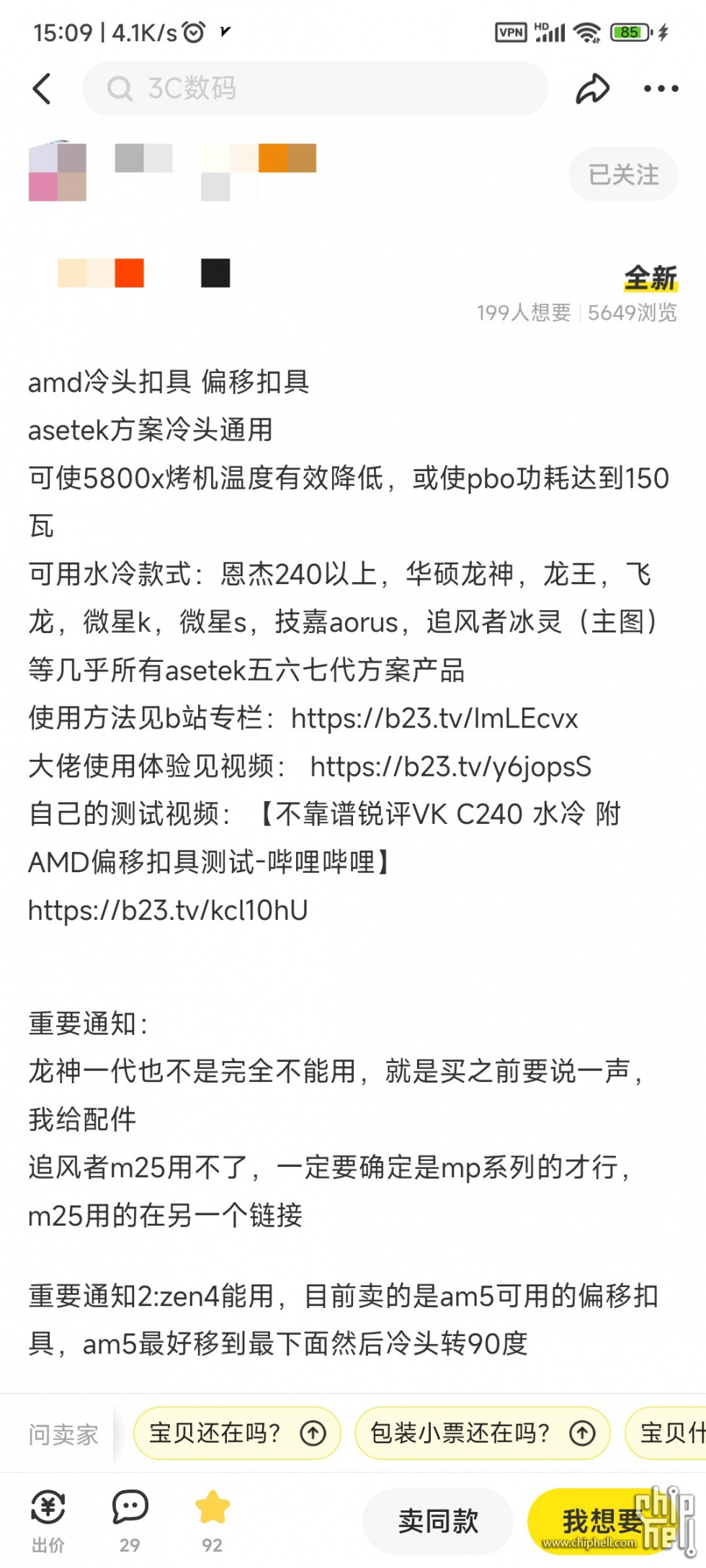

不知道能否沿用原本AM4的扣具..因為之前看介紹說是可以相容

发表于 2023-8-12 19:06 来自手机 | 显示全部楼层
可以沿用的看淘宝也是标AM4 AM5用
发表于 2023-8-12 19:54 来自手机 | 显示全部楼层
闲鱼买个偏移扣具吧

发表于 2023-8-13 15:10 来自手机 | 显示全部楼层
lucky27226 发表于 2023-8-13 14:09
老哥
我現在AM4上面用的就是5800X的偏移扣具
怕不能延用到AM5腳位上
都是asetek的冷头,卖家说了AM4/AM5通用。
老哥你好
請問一下他說冷頭要轉90度是什麼意思
這點不太明白...
我當初也是請朋友在閒魚上幫我買扣具的..
我現在這個扣具沿用到AM5可以用嗎?
