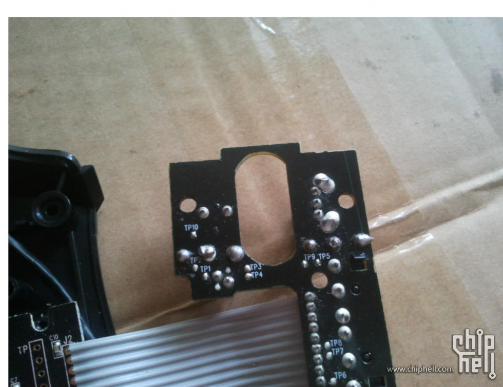

讲道理焊盘掉了也不是啥大问题,自己乱搞顶多搞掉背面的焊盘,正面还是在的,拿细飞线穿过焊孔绕几圈再插微动就行了

纯小白胆大无知,掉了焊盘。
小一百换了烙铁置办了吸锡器也没卵用。
拆了微动略微清理,手感恢复如初。

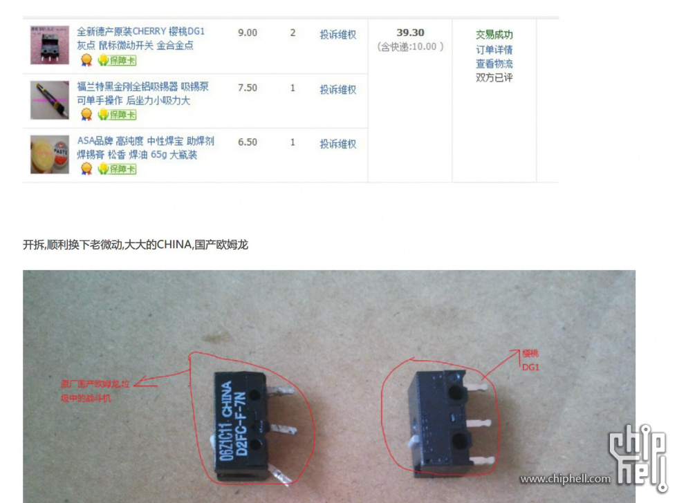

其实换微动这事还是挺简单的,我一新手,折腾自己的几个鼠标,换了大概7.8个微动,运气好,都成功了,随便在淘宝买的烙铁套装,几十块钱,反而微动买了些不同的来体验的还不便宜。。。
不知道是不是烙铁太差,有个盖世小鸡的鼠标,微动取不下来。。。其他罗技的都还好

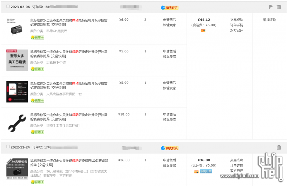

自己修确实难度不大,不过后来淘宝买的烙铁坏了,我就直接找手机维修店帮我换微动了,就收我10块钱
