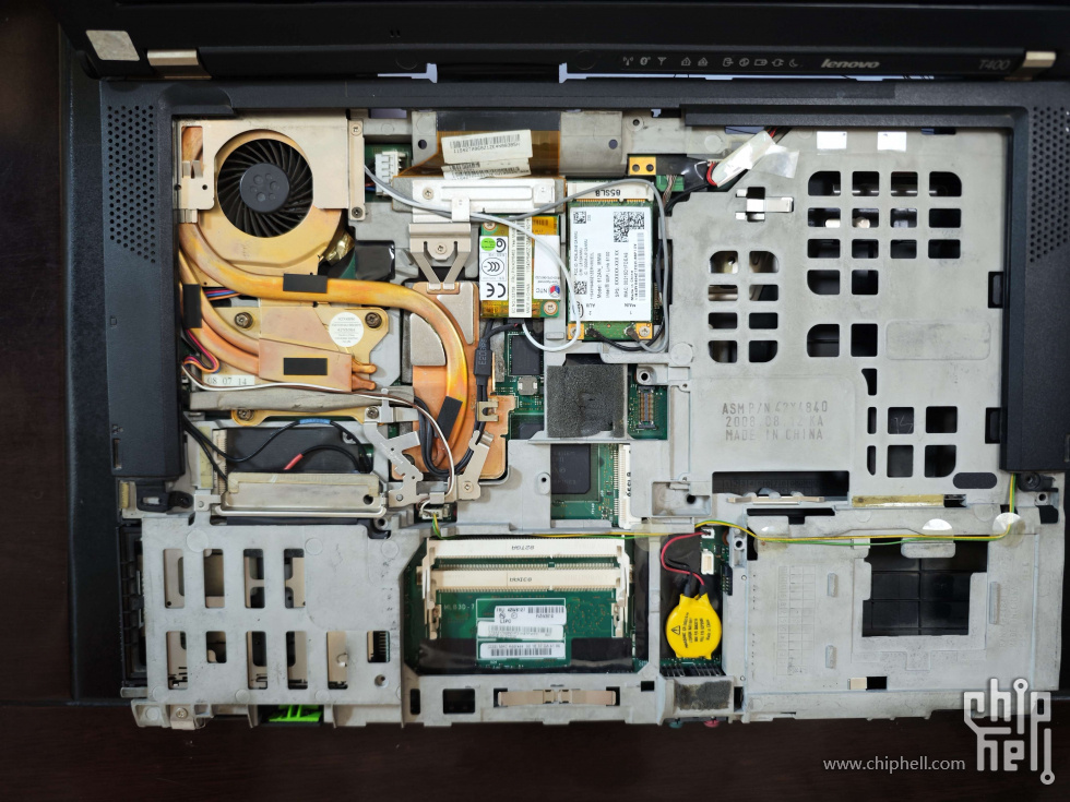

巧了,昨天从垃圾堆翻出来T400,这货的WWAN槽空着,以前加了3G网卡,体验感人,后来让我拆除了不知道丢那里了,没想到这里居然还能插硬盘?话说旁边还有迅盘插口,当年因为换了SSD,把(大价钱购买来的)迅盘也拆了扔了。
上咸鱼下单了导热垫、MX-4硅脂,还有一百多的1T蓝盘SSD,准备折腾一下这个中古电脑
 楼主| 发表于 2023-8-21 16:36 | 显示全部楼层
狗爷 发表于 2023-8-21 16:22
巧了,昨天从垃圾堆翻出来T400,这货的WWAN槽空着,以前加了3G网卡,体验感人,后来让我拆除了不知道丢那 ...
T400的WWAN插槽应该不是M2,用不了这个转接卡。不过T400是有ExpressCard插槽的,可以用我另外一个转接卡在ExpressCard接口装SSD,2230和2242的NVMe SSD都可以。

ExpressCard?还真有,这也可以吗?速度能行吗?
 楼主| 发表于 2023-8-21 17:06 | 显示全部楼层
T400和T60p一样,都是PCIe1.0,极限250MB/s,我的T60p只有SATA1,最高150MB/s,所以在T60p上PCIe1.0是最快的接口。T400的SATA不知道什么规格。

这速度,还是老老实实用SATA硬盘位吧
也是心血来潮,突然翻出来准备搞一下,这个本服役到16年,因为频繁蓝屏重装系统也搞不定,就淘汰了,如今现在这个规格的内存硬盘跟不要钱一样了,看看换硬件能不能解决问题。
