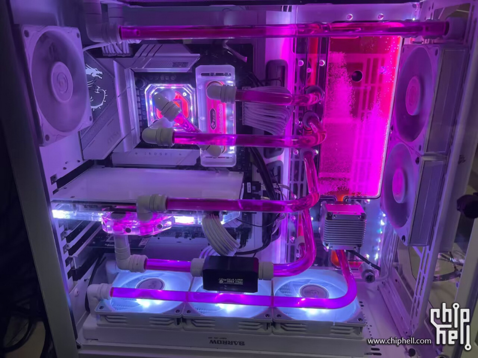

这样一个水路。我想再加一个水泵增加流量加在哪里比较合适?
我自己还有一个d5泵箱一体的。是否可以单独串联进显卡进水口来增加通过显卡时的流量?
发表于 2023-8-14 20:51 | 显示全部楼层
哪里方便就放哪里
发表于 2023-8-14 20:56 来自手机 | 显示全部楼层
买并联泵盖然后换水箱
 楼主| 发表于 2023-8-14 21:40 | 显示全部楼层
issues 发表于 2023-8-14 20:56
买并联泵盖然后换水箱
你的意思是导流板也要拆掉?换直立式的水箱?
发表于 2023-8-14 21:52 | 显示全部楼层
建议别加,差不了2度的,折腾半天
发表于 2023-8-14 22:22 | 显示全部楼层
串哪都一样,如果你用双泵盖,那东西是自带2个以上90度拐角的,比单独两个泵箱串一起流量低些
发表于 2023-8-14 22:29 来自手机 | 显示全部楼层
不需要。泵箱完全可以当水箱。你现在只需要买两个D5和泵盖就行了。
发表于 2023-8-15 05:50 | 显示全部楼层
issues 发表于 2023-8-14 07:56
买并联泵盖然后换水箱
?并联?
俩一起不是串联吗
发表于 2023-8-15 08:33 来自手机 | 显示全部楼层
pppig236 发表于 2023-8-15 05:50
?并联?
俩一起不是串联吗
增大流量应该是并联吧。但是我看你用DC感觉真的没必要。
 楼主| 发表于 2023-8-15 12:10 来自手机 | 显示全部楼层
水泵满速现在流量180l/h。感觉流量偏小。我有有个tt的d5泵箱一体的单独推显卡不知道可不可以增加流量
发表于 2023-8-15 14:26 | 显示全部楼层
用过Koolance的双水泵双水箱一体的,配合360高密度冷排,冷却4张300瓦显卡的时候,感觉串联对降温还是显明很有帮助的
发表于 2023-8-15 15:14 | 显示全部楼层
zoro0321 发表于 2023-8-15 12:10
水泵满速现在流量180l/h。感觉流量偏小。我有有个tt的d5泵箱一体的单独推显卡不知道可不可以增加流量 ...
完全可以
 楼主| 发表于 2023-8-15 21:34 | 显示全部楼层
现在的设想是从导流板的显卡出水口接一个管子到d5的入水口然后通过d5泵加速一下再从出水口接到流量计的右边口。不知道这个方案对流量和温度有没有改善
发表于 2023-8-15 21:40 | 显示全部楼层
zoro0321 发表于 2023-8-15 21:34
现在的设想是从导流板的显卡出水口接一个管子到d5的入水口然后通过d5泵加速一下再从出水口接到流量计的右 ...
我的感觉是有但是不大。还有就是你放下审美需求用工业软管,直接海阔天空。
 楼主| 发表于 2023-8-15 23:15 | 显示全部楼层
issues 发表于 2023-8-15 21:40
我的感觉是有但是不大。还有就是你放下审美需求用工业软管,直接海阔天空。 ...
我是准备用软管。但作用不大等要维护了再搞把
