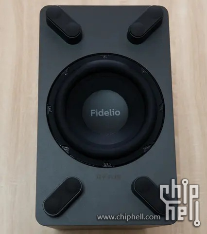

新买的音箱低音炮是喇叭冲底的,家里是木地板,需不需要炮垫,需要什么材质的炮垫,网上有人说要5厘米厚的石材,花岗岩或者大理石,有人说需要减震垫

放地上就行,低音炮不需要防震也没指向性

感觉光滑点的好些,玻璃/钢板之类好找

主要是怕共振,或许地板振动

低音炮还要校准,保证衔接,让曲线平滑。加不加垫脚是小问题

强化木地板,什么都不需要,直接放那就行了。
实木地板,底下带空腔龙骨,需要处理一下,低音炮下面垫块大理石,或者垫铁板也行,下面再垫个地毯。
(先放地毯,防止划伤地板,然后放重和硬的板材,最后放上低音炮)

怕吵邻居了?那拿个木板垫着咯。。。反正低音炮对地的话很容易boomboom的,不用担心没低音。

你可以先接上,如果低音驻波很严重或者楼下的来敲你门,就按8楼的标准来弄。
发表于 2023-8-15 15:18 | 显示全部楼层
不考虑买专门的器材架的话,比较便宜的选择就是大理石了。
减震垫个人不太推荐,可能不如直接扔地上。。。,如果能借到的话可以试试,还要买的话就算了

tb搜聚酯纤维隔音板就可以了两位数基本就拿下

一般家里用为了不扰民和自己获得比较好的听感,那需要 减震垫+有一定厚度大理石板+低频管理
最下面一层用减震垫,上面大理石板,低音炮放上面,低频管理消去共震的点拉直曲线(现在比较新的功放都带低音炮的低频管理功能了,不带的话可以买个低频管理器),我这么做夜里看片没被邻居投诉过,低音也没有嗡嗡嗡的声音,感觉还是比较揭示淋漓的,当然炮的素质也挺重要
另外,你家用的话应该买密闭炮,喇叭朝开阔方向,这类喇叭向下的一般都不是密闭炮,量感同尺寸下更大些但不怎么适合家用

这是回音壁的炮,峰值也就几百瓦,这个喇叭朝下确实增加了我的摆放难度

这炮随便吧,又不是那种十几寸的大炮
玻璃石板这种刚性材料是大忌,尤其是低音,很容易谐振,建议用木材或者复合材料

炮垫就是智商税,尤其是美国那个啥怪兽牌子
发表于 2023-8-15 18:52 来自手机 | 显示全部楼层
最好买个大理石
