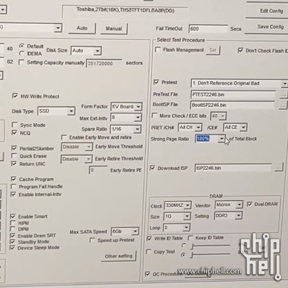

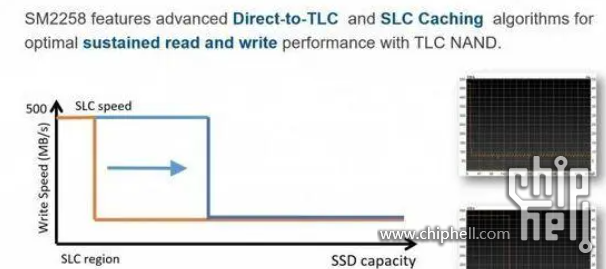

发表于 2023-8-16 12:45 | 显示全部楼层
舒方 发表于 2023-8-16 09:40
现在应该没有这种做法了吧。
怎么没有,贴个常见主控的开卡工具以及另一个主控的一些介绍
发表于 2023-8-16 14:36 来自手机 | 显示全部楼层
2246那不是电子垃圾了吗?还有就是怎么看只写下页和pslc?
