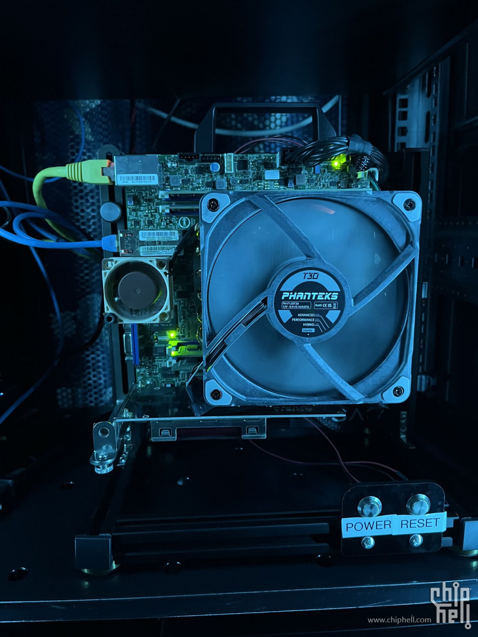

正面照,风扇把原来的薄扇换成了追风者T30,开放机架就是爽,直接怼最厚风扇,万兆网卡芯片哪里固定了一个4厘米猫扇散热。为了好看,风扇装成往外吹风方向,这样风扇logo可以露出来,试了下压风和吹风两个方向,发现cpu温度差不多,就这样吧。

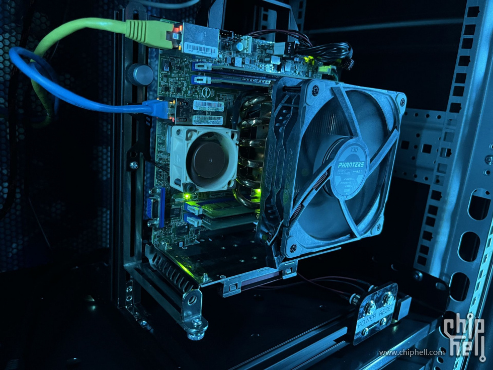

侧面45度照,我的PCIe插了一张NVME ssd转接卡,因为原来用的短挡板,长挡板又找不到了,只好用店主送的网卡支撑架把这个卡托住,看上去还和谐的,这个支撑架固定我还用了N1的那颗硕大的机箱固定螺丝,废物利用。
整个机器装完以后放在机柜同样的位置,待机CPU温度52度,T30风扇只有1000rpm,心里太爽了!

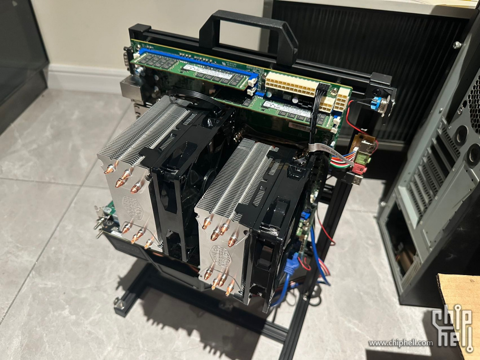

铝型材的啊
还想问下是哪个机架这么便宜呢
机柜36度也高了
说明通风不畅
机箱的防尘和散热能都达到完美的例子不多

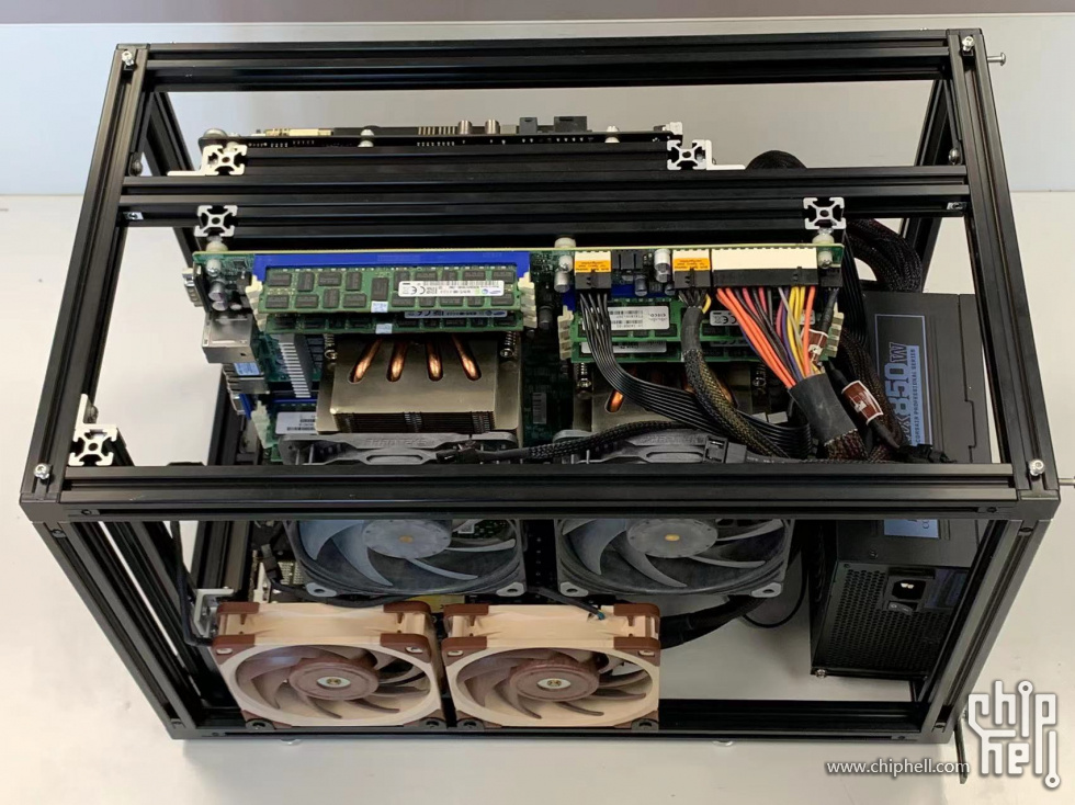

用的服务器散热器换了风扇?
我本来也想用这类散热,但是不知道12CM风扇能否兼容到这种散热器上就作罢了,毕竟我的两个CPU比较近,你用的什么板子和散热器
发表于 2023-8-16 21:39 | 显示全部楼层
已经很好了。这个u很热
发表于 2023-8-17 08:37 | 显示全部楼层
星河 发表于 2023-8-16 21:17
用的服务器散热器换了风扇?
我本来也想用这类散热,但是不知道12CM风扇能否兼容到这种散热器上就作罢了 ...
超微的X9DRi-F
图里的散热器直接装12厘米是装不上的
我把风扇装到铝型材框架上了
全速工作的时候,风扇需要转速比较高
毕竟有一定距离
而且不是纯侧吹
风道有点乱
但是能照顾到供电、内存和南桥,基本上是四个12厘米风扇直吹整个主板
不过我这个就是玩
CPU不是工作需要长期满载的
下面的两个风扇吹PCI卡
TESLA P4把壳拆掉,也能稳定工作了
不需要管什么侧吹打印件和风道了
