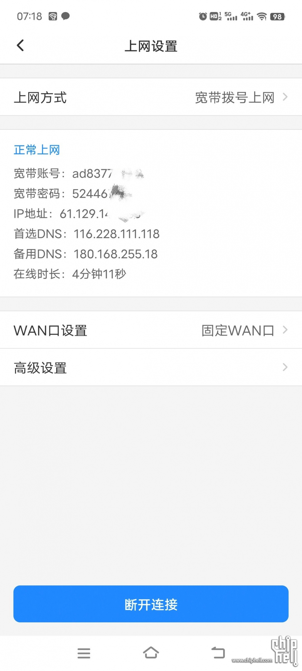

发表于 2023-8-16 08:21 来自手机 | 显示全部楼层 |阅读模式
大概一个月之前申请改的桥接,可以参考之前的帖子https://www.chiphell.com/forum.php?mod=viewthread&tid=2531856&mobile=2
过了半个月到7.31,一早起来断网了,找电信售后弄了好久没弄好,最后打10000号重置密码搞定,关键我本来用的就是初始密码,没改过。
今天8.16,一早起来又断网了,打电话给电信售后,售后想了一会告诉我打10000号重置密码,我打了没一会又恢复了。
每次断网打开页面都是会跳到电信那个故障页面,获取到的ip是61.129.xxx.xxx。
目前感觉电信服务器在跑什么程序,每半月运行下,一运行我就断网。

 楼主| 发表于 2023-8-16 11:38 来自手机 | 显示全部楼层
qimill 发表于 2023-8-16 10:20
不要轻易怀疑运营商,先排除自己这边是不是有问题,比如换个路由器拨号看看还会不会闪断 ...
其实最关键的是拨号获取到的ip不对,断开重拨还是一样

 楼主| 发表于 2023-8-16 12:03 来自手机 | 显示全部楼层
说下现象,断网之后重新拨号也是上不了网的,获取到的ip地址不对。
另外路由有设置成每天自动重启。
