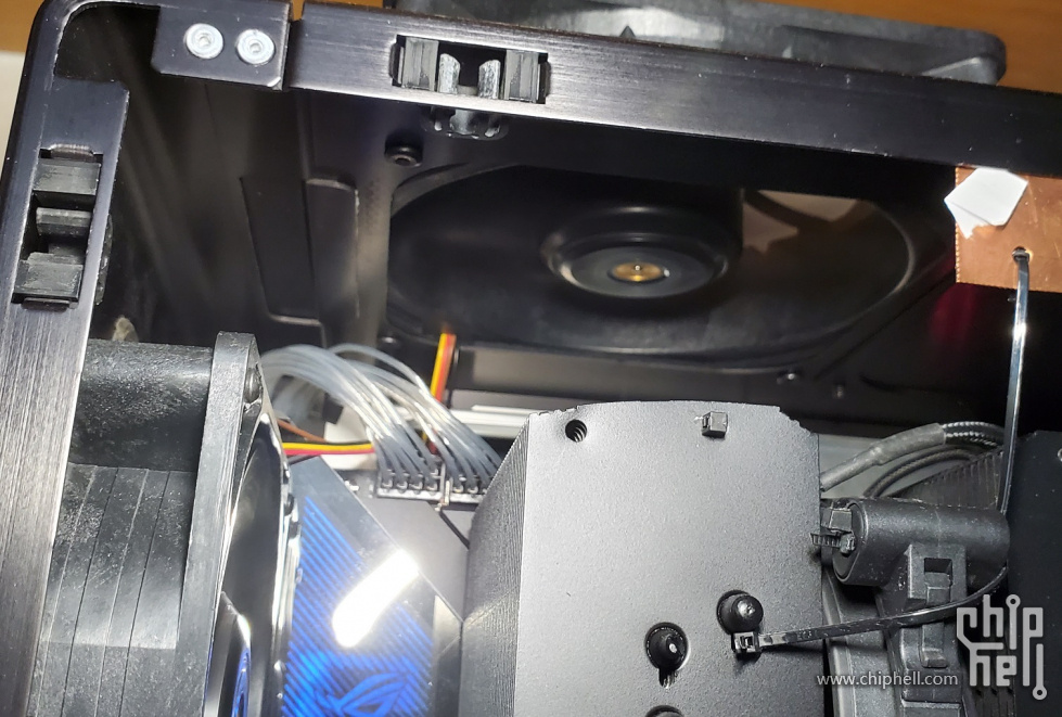

无遮挡得做到我这个顶部出风的程度才行。这俩风扇现在的同转噪音差距很大,哪怕我底部进风已经垫开了半厘米的距离。
感觉我迟早会吧这个机箱锯了
最后,单纯的防尘网,纱窗那样的,软质的,哪怕贴着风扇进风也不会产生噪音。
 楼主| 发表于 2023-8-19 22:00 | 显示全部楼层
fcs15963 发表于 2023-8-19 20:50
无遮挡得做到我这个顶部出风的程度才行。这俩风扇现在的同转噪音差距很大,哪怕我底部进风已经垫开了半厘 ...
我的那个9RA和你这个出风扇工况差不多。
9RA对阻抗还是很敏感的,即使在扇叶前没有直接的遮挡,如果机箱整体比较闷,9RA做出风扇高转时还是会有呜呜呜的高亢声音,此时拿掉侧板声音就能改善许多
