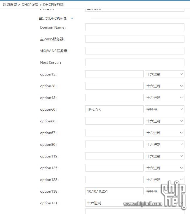

发表于 2023-12-19 21:55 | 显示全部楼层
HarBey 发表于 2023-8-17 20:51
TPlink的一体机有时候得配置option138 和option60,你最好还是用它做DHCP服务器
请问在爱快里面怎么应该怎么配置?我按上面xd的提示,自己配置了一下,没有效果。。。

发表于 2023-12-19 23:59 | 显示全部楼层
试下用十六进制,把对应的ASCII码转换成十六进制再看下
发表于 2023-12-20 08:55 | 显示全部楼层
我在dnsmasq和openwrt里面设置的,和你的这里的一致。
你在爱快给AP的mac地址关联个静态IP,先试试AP能不能获得这个静态IP,如果还是得不到IP的话,我感觉是AP跟DHCP服务器连接有点问题。
发表于 2023-12-20 09:38 | 显示全部楼层
你在爱快给AP的mac地址关联个静态IP,先试试AP能 ...
爱快里面给AP分配了ip地址,可以获取到ip,但是ac里面还是没有连接上,ap也还是红灯,和自动获取一样的
发表于 2023-12-20 11:51 | 显示全部楼层
dch 发表于 2023-12-20 09:38
爱快里面给AP分配了ip地址,可以获取到ip,但是ac里面还是没有连接上,ap也还是红灯,和自动获取一样的 ...
要么你用本地DNS的话,设个域名 tplinkac.tplogin.cn 指向到AC的IP看看
