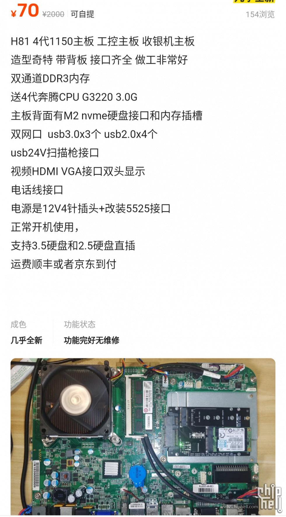

发表于 2023-8-17 09:30 | 显示全部楼层
搞个H81的小主板专门升固件用?
这种感觉就挺合适

发表于 2023-8-17 10:10 | 显示全部楼层
Lentrody 发表于 2023-8-17 09:30
搞个H81的小主板专门升固件用?
这种感觉就挺合适
你这种应该是B-KEY转SATA,没有芯片的。插上M-KEY的会不认。
发表于 2023-8-17 10:19 | 显示全部楼层
有一次手边只有一台一个M2插槽的笔记本,为了给一块SSD升级固件,索性拿了个优盘现场往SSD里面装了一份Win11系统,然后联网升级的固件。。。还好那块盘里没什么重要数据。。。
发表于 2023-8-17 10:26 | 显示全部楼层
NVME本质PCI-E,要啥芯片。不管多老的平台,只要有PCI-E通道,用转接卡插上去就能认NVME盘,只是老BIOS可能不支持NVME启动做不了系统盘(也可以自己修改BIOS添加启动模块)。
发表于 2023-8-17 10:30 | 显示全部楼层
Lentrody 发表于 2023-8-17 10:26
NVME本质PCI-E,要啥芯片。不管多老的平台,只要有PCI-E通道,用转接卡插上去就能认NVME盘,只是老BIOS可 ...
你图上的是SATA转的B+M KEY,H81本身也不支持原生M.2接口。
至于你说转接成PCI-E接口确实可行,但是我没在你这张图片上看到PCI-E接口。
发表于 2023-8-17 10:37 | 显示全部楼层
至于你说转接成PCI-E接口确实可行,但是我没 ...
说了NVME是在主板背面。M.2接口有啥原不原生的,就是把SATA口或者PCI-E插槽做成M.2的规格罢了。

你这个办法不错,我去买个nuc来升级固态

有道理,买一个 几百块钱的nuc专门搞升级算了
