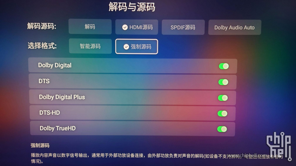

不管怎么样先有2个重要的问题想请教一下大家:
1、盒子已经设置了 “HDMI源码输出” 和 “强制源码”,第三方软件里面也开了音频直通。实际试了几部之前看的片子(电脑和以前买的国行神盾都放过,播放从没遇到过问题),这盒子是能点亮家庭影院的杜比全景声,但是输出的全特么是滋滋声,kodi、VLC、自带播放器都是一个样子。是不是这盒子实际是不能直通输出的啊?转PCM是能看,不过效果

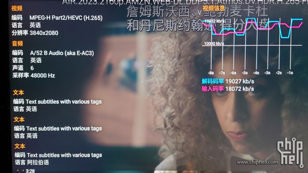

2、同一部电影,VLC选中文字幕能看,kodi选了中文但是不输出任何字幕。神盾用哪个都能显示的。这个是为什么?

2023.08.20    问题1没问题了,是double输出,显示器静音就完了。问题2还是老样子,有些app字幕能显示,有些app字幕看不到。

我又开了盒子看了下说明,选择HDMI强制源码的话,如设备不支持解码,可能出现播放杂音的情况。
但是实际这个家庭影院是支持杜比和DTS全系标准的,包括杜比视界和杜比全景声。电脑和神盾用那个快两年了都完全没问题,平时都是直通,它们点亮全景声也都是正常的声音。就这个盒子很奇怪,明明点亮了灯,但是声音全是滋滋声。
体验比神盾差太多了..............................

其实这盒子里面所有系统设置选项我都看完了,他们自己都给选项加了说明的,音频直通相关的就那两个。神盾那边是直接都没单独开不开直通的选项,别说第三方,用默认播放器看都能自动识别点亮全景声或者DTS,只是默认播放器不好用,就提供最基本的播放、快进、快退、暂停。
kodi的设置我也和神盾里面的对比了一下,就是拍张照片的事,全选一样的都不行。
